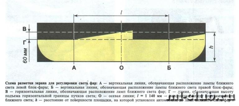

На фаре есть крутилки под шестигранник. Одна крутилка вправо, влево, вторая-вверх вниз. Но выводить прийдется обеими, поскольку четкого движение вверх-вниз и вправо-влево НЕТ! В общем подкручивать обеими нужно.  У тебя рзнобой из за нервномерно затянутых гаек( резиновые демпферы пережал).

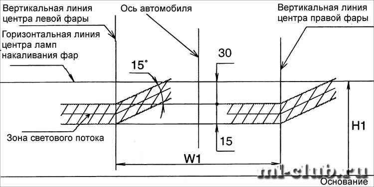

И все же, так я и не понял....... какой должен быть рисунок на стене и на асфальте??? я дал рисунок, что у меня получается на если смотреть в плане.....
Если все настроишь на стене, то и на асфальте все будет правильно, вот только отражатели могут все испортить.
Еще у самих фар достаточно свободные крепления к кузову.
Я снимал линзы с фар, потом ставил, проблем с регулировкой потом не было. Но пластиковые привода регулировок слабенькие можно свернуть
@vadnik140, дк рисунок должен быть как на фото которое выложил ты или как на ссылке @Murzik,
Я давал тебе ссылку на сайт , выше.
@vadnik140, ага увидел ....... ссылка тоже твоя
но по рисунку я так и не понял.......

Только левую галку нужно убрать
Почему? У меня обе галки, вроде так и должно быть!
У меня левая чуть ниже и все.
Так вроде как это европейский стандарт.
Американский и без правой галки
@SHV, две галки одинаковые в европейском свете. В американском как я понял просто две прямые линии. В галогеновой линзе даже есть два положения шторки без галки и с ней.
Я вообще делаю немного хитрее. Сначала регулирую обе галки в один уровень, а потом левую немного опускаю( встречке так комфортнее), а правую чуть приподнимаю( обочину и правую половину полосы дальше освещает.
И я так же сделал, никто вроде не моргает.
