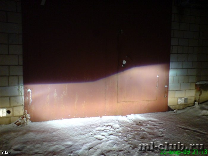

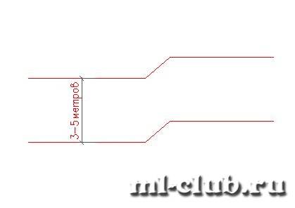

сейчас примерно изображу что у меня за рисунок на дороге.....
post-3031-0-17659000-1451293975_thumb.jp
Короче ослабь их и в темноте крути-лови нормальную галку. Это трудно, зря ты их трогал, смысл в том, что бы линза была параллельна торцу отражателя и перпендикулярна оси лампы.
где можно увидеть какая галка должна быть, к чему стремиться???

рисунок у меняя такой же примерно
так не понять надо на дороге смотреть
у меня нет смещения в лево и вправо........
есть смещение вверх вниз.....
а  вот на какую дальность -это уже вопрос...

Затемнение по центру заметно? это говорит о потускневшем уже отражателе
@Murzik, да нет рисунок четкий- был до этого
тут именно смещение в низ......
  В 28.12.2015 в 09:27, паша47 сказал:
На шары на все оделось? Кроме того бывает , что проскакивает шестеренка под шестигранником - вот и нет влево-вправо. Проверь пальцами вращется ли регулировочный винт .
