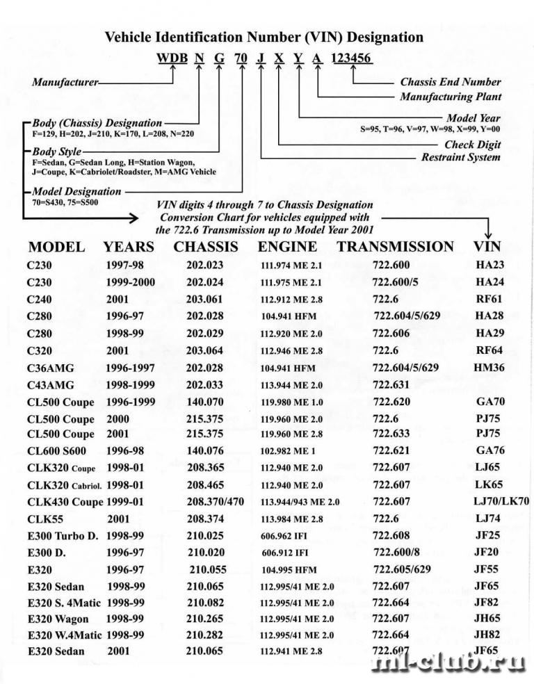

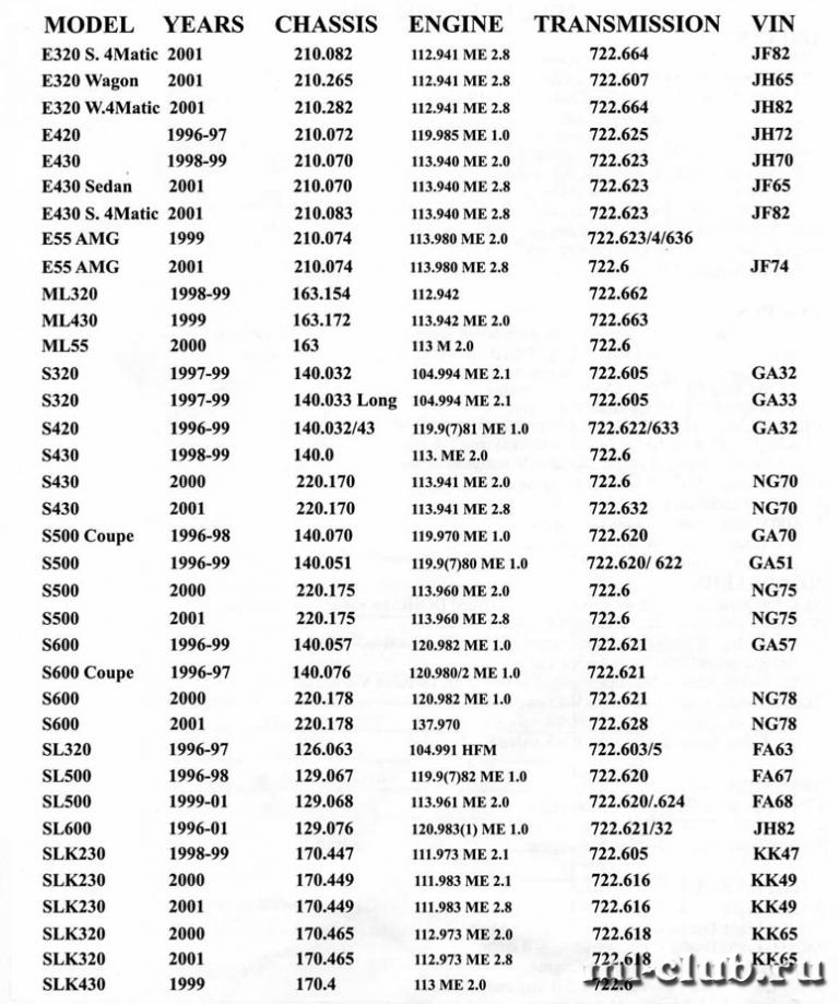

на ml55 amg устанавливается коробка 722.6 (взял с таблице) но под таким же индексом коробки которые устанавливались и на S класс, вопрос такой а от эски коробка мне встанет?
а то у нас тут только из за надписи амг пробуют втюхать в три дорога  :D

неплохой сайт: http://www.transakpp.ru/232/main/mercedes/722-6.html
У тебя уже сломалась?
У коробки смотри все цифры- типа 722.6ХХ
@SHV, cлаво богу нет но готовлюсь к худшему.  у меня это и есть все цифры 722.6

Встанет, только надо кое что поменять..
@sunboy,что?
К примеру задний колокол!

почему в этой таблице нет ML320 после 99г
или ML270
или ML350?
Какая то огрызочная таблица)))
например взять коробку от S класса  то колол оставляю от своей и делов-то?
