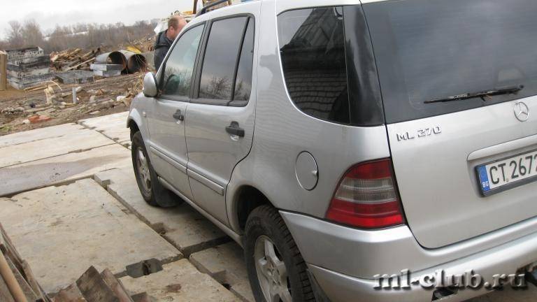

есть пружины 7т пара , стоят еще на машине
post-8980-0-52595400-1450981578_thumb.jp
а снимать когда планируете? сколько по пробегу они прошли (точнее какого года машина) и соответственно фото бы.
машина 200 года пробег до 200т , снимать не планировал пока , если будешь брать тогда сниму , нео после оплаты , они целы фот каткать нечего там , как только то сниму

смутило что я их не снял и не сфоткал наверное , какой прок их фоткать , я обьяснил автору что так же с болшим успехом я мог сфоткать две разные пружины от других машин коих у меня несколько штук по одной , потому как вторая поломанна на машинах была , я показал как стоит машина именно на этих пружинах , что еще нужно не пойму , а и написал что пружины одинаковы на 230,270,320,400,430,500 , у 55амг заниженные вроде как , ну и если нет конечно калитки на его машине у него вроде как 500 , пружины вообще долго не задерживаются , уже после интересовался человек

Судя по фото на машине -пружинки бодренькие.
