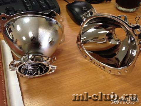

Саня а чё беда то?,отражатели накрылись?
 Да Влад, с отражателями печаль :D. Собственно тема уже разжёвана от и до)))  Вентилирую, интересуюсь, смотрю на рукастых и опытных   и размышляю о линзе в дальний. Только смущает не возможность моргать при выключенном свете. Диод не вариант.

Олежка, а я не догнал а куда малюсенькая линза вставилась? третий комплект?

Озадачился таким же вопросом - вы моримото 2,5" поставили в дальний? Как встали? Без переделок по установочным местам?  А хелла я так понимаю заменила родной ближний?
заране спасибо.

Моримоты встали нормально, врезал прямо в отражатель. Родные Хеллы были просто поменяны на свежие, старые были выгоревшие.
