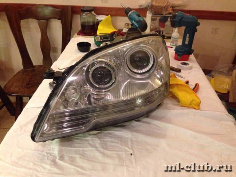

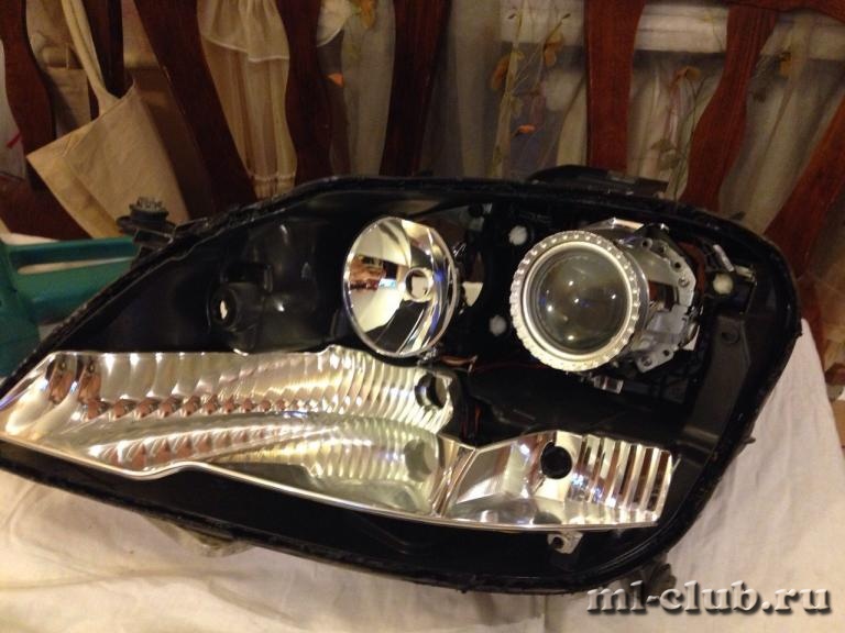

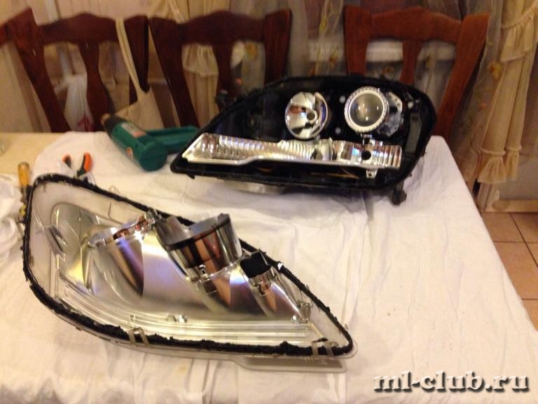

Ну что товарисссчи?! Как всегда нехватает ближнего света!!!! По опыту на W163 принято решение поступить таким же образом. Заготовился сегодня всяко всячиной, в выхи есть надежда раздербанить фары.
Справа-слева Хелла 2 классик-биксенон, оригинал. По центру Моримото 2.5" и Моримото микро.
Фото экзекуции постараюсь оформить. :D

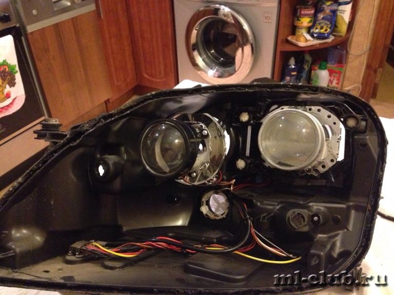

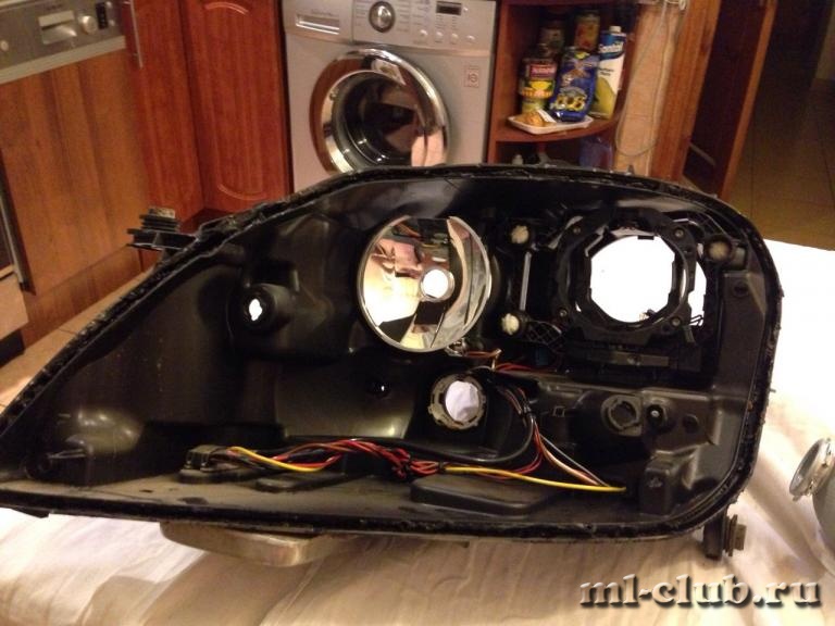

Помогайте! Немогу на столе запустить ближний свет. Фара биксеноновая адаптивная. Дальний нашол, а ближний никак не пойму. :(
@Murzik, разве можно адаптив подружить с моримото?
Я на бмв е39 смотрел отзывы, так у них в адаптиве можно только поменять линзу на новую и все.
В адаптивном ближнем я поменял на родные Хеллы.( старые выгорели отражатели). Просто ненайду куда питание подать, и соотв взять на дальние линзы.
Есть, победил!!! :D  B)

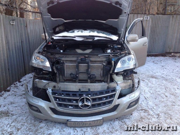

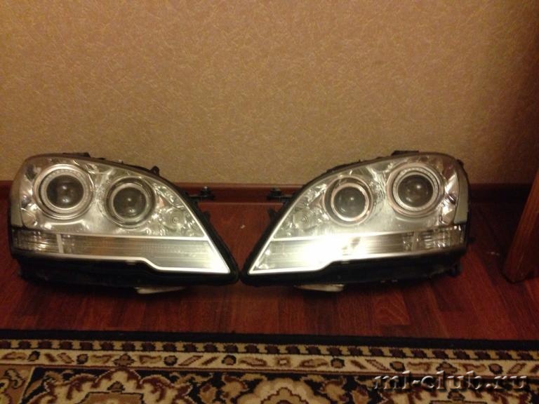

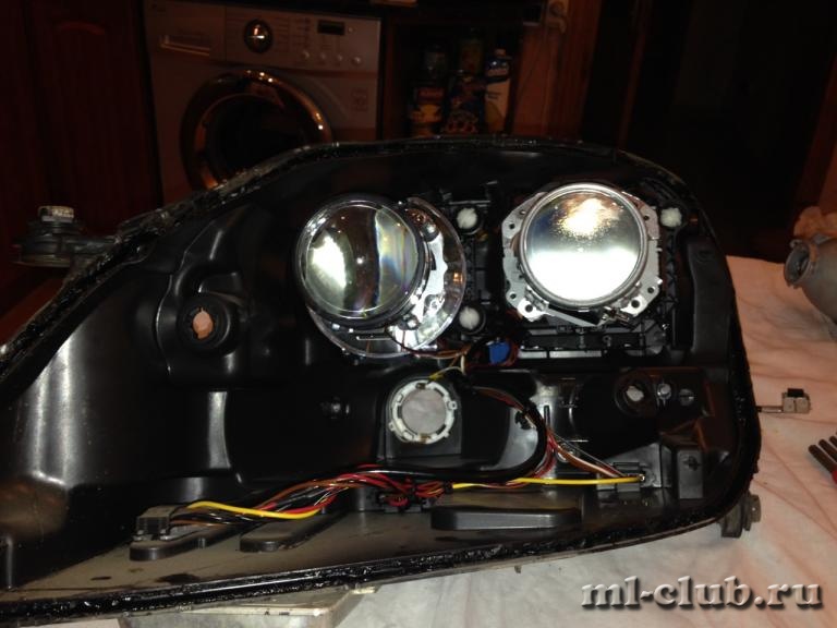

Фарки собраны, теперь поставить и посмотреть как поведет себя передний sam. Фотки позже скину....
отлично, запасусь попкорном!!! :D
Вот как то так.
:good:
Просто клаасс!! Где брал Хеллу 2 классик? Сколько она стоит, новая или Б/У? Как разбирается бампер? При снятии линзы с отражателем, он как крепится, на болты или заклёпки? Ура проблему победили!
Герметик дополнительно покупал? Как отрегулировал дальний свет фар? Поставил галоген, ксенон? Что говорит SAM если ксенон на дальнем?
Олег Викторович не томи !!!! Как живёт сам что с освещением на дороге ???
Да уж оч интересно, но просто молодец что сам воплотил в жизнь!

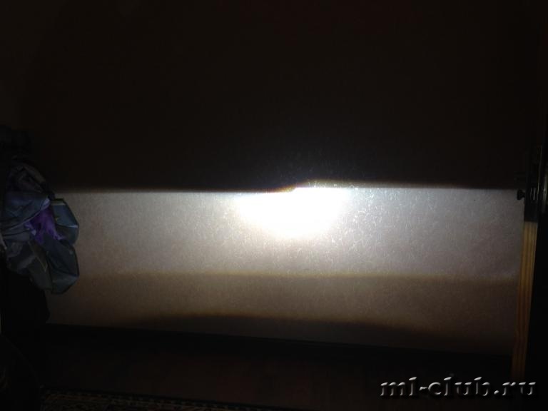

Установлено всё на место. SAM не матерится. Теперь осталось четко настроить все 4 линзы( пока свёл на глазок, спецом занизив чтоб не слепить пока не настрою как положено). Пришлось поменять лампочку поворотника, тока падла могла так спроектировать авто.( еле долез чтоб поменять).
В общем как и на 163 тоже доволен. Свет шикарный.
