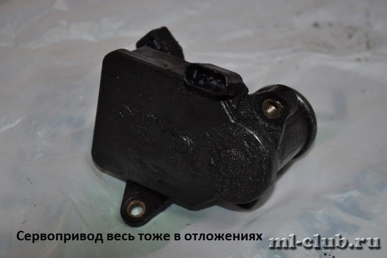

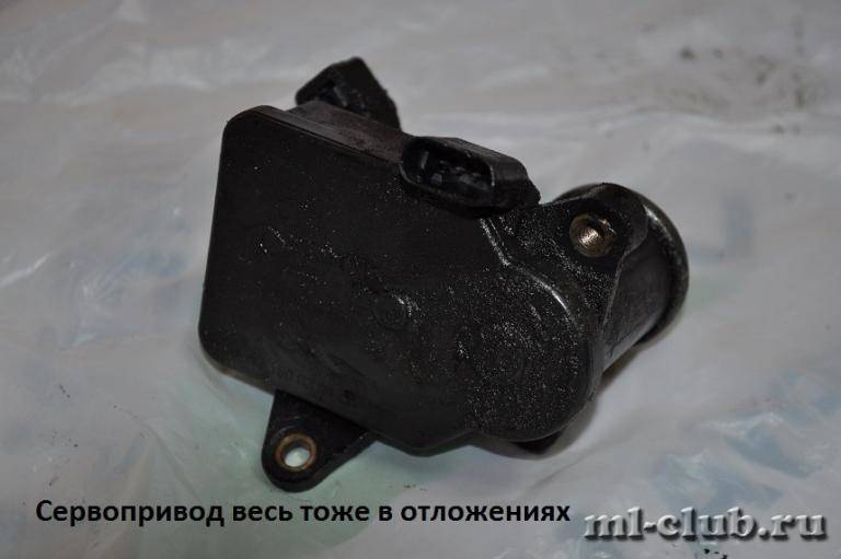

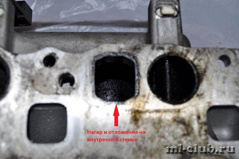

При пробеге более 100-150 тыс. км возникает необходимость замены впускного коллектора из-за проблем с вакуумными клапанами заслонок
ну и пара фоток стыренных из инета

Выпускные коллектора осматривали, один прогарал, меняли, турбина работая полностью...впускные коллектора снимал лично, заслонки убирали, чистил зубной щеткой каждый уголок от сажи, и проблему отшили с впускными коллекторами
