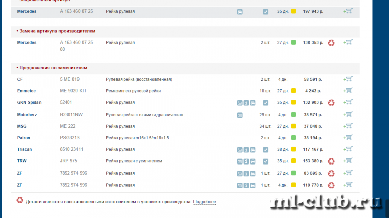

Выбор конечно есть....... Китай какой нить или рейка в половины суммы МЛ 163.

Виталий.... Тут как...Кому корова, кому морж соленый. Сколько с разборок покупал зп у проверенных авторазборок.... косяков нет. Покупать китай  новый.....бля зарекся. Долго тоже не живут, детальки то!!!!! А покупать оригинал, надо генеральскую дочь иметь..........
@slk, китайских реек на наши авто по сути не существует. это все тот же восстановленный оригинал, просто неизвестно кем и как. эти компании сами не производят а просто покупают готовое, так что возможно купив под китайским брендом рейку можно получить восстановленную на том же мерседесе, только конечно это мы не узнаем

Я не о китайской рейке!!!!! Я вообще о других деталях. О рейке и речи не шло. А влет был на насосе ГУР.
А про MOTORHERZ, кто нибудь что то знает? Написано что восстановленные рейки, продаются на том же Экзисте, цена достаточно божеская, но пользовал ли кто?
@vkn3, у меня такая стоит с августа этого года. обычный оригинал восстановленный. пока без проблем
В 23.12.2015 в 03:06, Omar сказал:
Блин, не отписался сразу, побежала сильно через неделю, хорошо хоть брал и ставил в одном месте, проблем с заменой не возникло.
