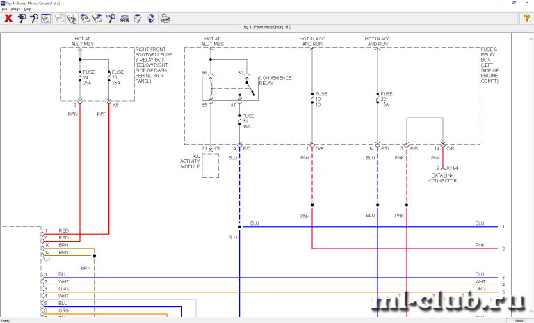

Год какой ?!!!!! Почему никто не пишет год, ну как тебе схемы смотреть?
если питание есть - смотри контакты ( управляющий на питание в джоистике ).
Если рест, то проверь эти предохранители.

Если дорест , то проверь эти.
