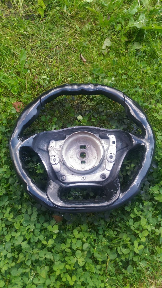

Я дерево на руле вообще не воспринимаю. Рука подпотела маленько и писец.....скользит по рулю.....Но выглядит бесспорно ГУД!!!!
и еще один момент с обратной стороны руля на дереве надо делать вот такие горбинки
да горбины получаются на обратной стороне, мало того сделал еще и шишки под лодыжку

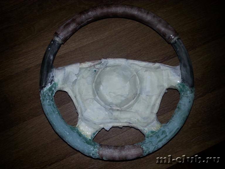

........и тут я вспомнил про руль, который закинул в кладовку во время новогодних праздников.....
казалось бы почти всё было сделано, но нет,
шальная голова рукам покоя не дает и решил я добавить немного анатомии)))))))
взял шпаклевку  иpost-3031-0-24898600-1453319444_thumb.jp
немного по шкурил (опять бля чешусь))), надеюсь на скорейшее достижение результата
форму буду делать по подобиюpost-3031-0-98378000-1453319809_thumb.jp
Медленно но верно движусь к поиску мастеров по перетяжке и карбону или аквапринту ;)
