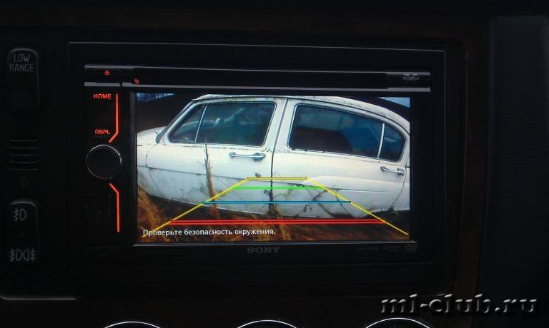

У меня ни чего не отрубалось. Просто вместо заставки на экране появлялась картинка с камеры. А вот про включение не только с задней скоростью я тоже думал. Иногда хочется её отдельно включить.
отключение звука зависит от магнитолы.
вцелом камера штука нужная, лучше поставить, помогает в стремных местах.

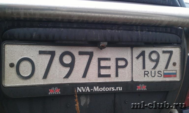

@Shved, я на 100% не уверен, но вроде бы, бывают такие рамки с подсветкой номера, а бывают без оной. Учитывая, что рамка перекрывает штатные плафоны подсветки, надо бы рамку с подсветкой номера, чтобы и этот баг пофиксить. Но по описанию и картинкам не всегда понятно.
Плюс, что-то мне подсказывает, что вся эта китайская херота быстро перегорит и светодиоды будут работать через один (( Но вариантов с лампами не встречал.
Рамка на твоём фото с подсветкой. Не знаю когда стархоз ставил эту рамку, но я почти 2,5 года проездил и ни чего у меня не перегорело и не сломалось.
У меня сейчас стоит такая - качество изображения хуже , чем на той камере, которую я показывал в этой теме, скорее всего из-за отсутствия интегрированной подсветки...
но, в принципе, работает, правда лампы заднего хода пришлось поменять на галогеновые по 35 ватт....

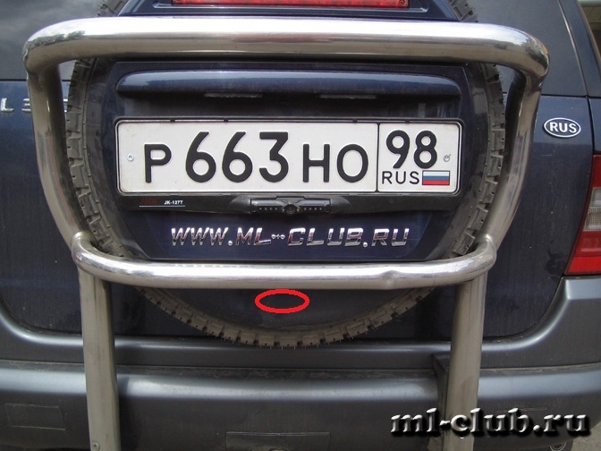

вот-вот! Примерно так:
post-5330-0-28385700-1450780469_thumb.jp
Я что-то такое изначально и думал, когда тему создавал. В таком варианте вопрос, есть ли место для установки камеры (между кожухом и запаской) и провода чтоб оттуда протянуть к трубе безопасно и аккуратно. А так мне именно это место кажется идеальным, скрытно (по сравнению с рамкой) и обзор нужный.
@Knyazev, место оптимальное, только камеру в таком форм факторе удобнее думаю https://www.ulmart.ru/goods/756672
я хотел круговой сделать и купил таких с матрицей сони ЦЦД 4шт - ждут своего часа уже больше года блин...
Марк, ну наконец-то :) ты какое место оптимальным назвал? То, что я на картинке пометил? Твой вариант камеры туда встанет, не прикидывал?
его, не промерял, но думаю должно влезть - там просто выпуклый кожух с пустотой внутри.
