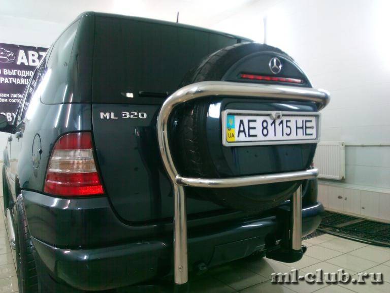

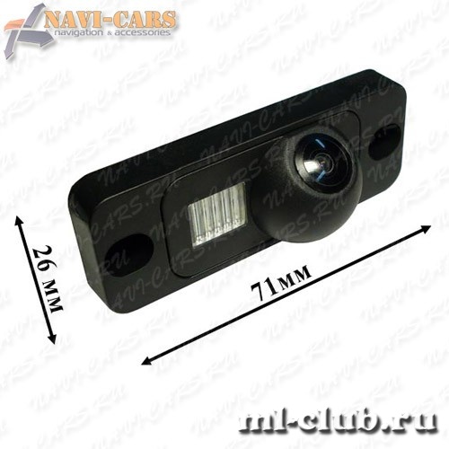

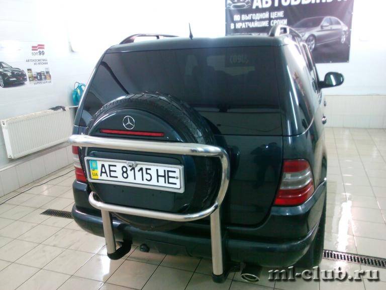

У меня на калитке камера стояла в рамке для номера. Почему стояла? Да потому что МЛ с калиткой ездит где то в области, а нынешний без калитки. Хотя тоже думаю об установке камеры. Даже нашёл вариант специально для МЛ вместо одного из фонариков подсветки номера. С камерой очень удобно в местах с узкими проездами. К стати камера работает отлично и днём и в темноте. Подсветка номера сделана в этой же рамке на светодиодах с завода.

Миша,такая камера?  подключать к фанарям(огням заднего хода?)

И такую можно поставить.
Но мне больше нравилась, та что вместо штатного плафончика была, при этом штатная подсветка оставалась нетронутой.

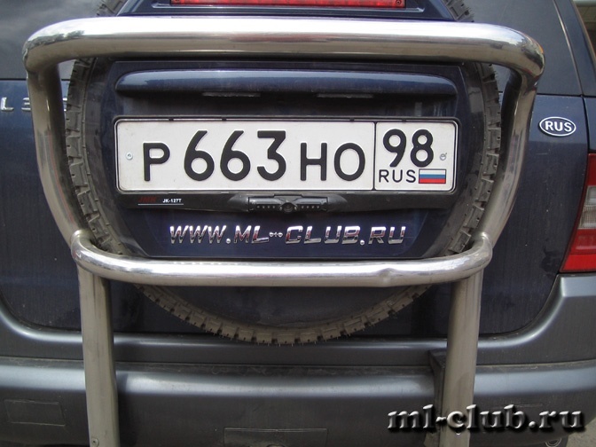

посмотрел фотки камеры на рамке. Вообще вреде ничего. А в этом случае, рамку поменять без камеры реально? Или такие камеры крепятся к любой рамке?
Муслим, вот сидел смотрел-смотрел(на фоту Мишы)т.к. калитка у меня не стоит,про сложность проводки ни чего не скажу,но смотрится она на номере лучше,чем где либо(места на калите немного)-это при твоих потребностях -ставить только на калитку для полноценного ощущения габараитов,насчёт вандалов (эт да)раскурочить могут вместе с номером,но других альтернатив не вижу (кроме бампера) :rolleyes: я так полагаю камеру ещё не выбрал?
не выбрал. Сначала с местом установки определюсь, от этого конструктив камеры. Но мне тоже рамка кажется лучшим местом с точки зрения "обзорности". Лиьо дырку в жтом блине сверлить где то
@Knyazev, нет рамку без камеры не поменять. Это единое изделие: рамка - камера - подсветка номера. Были и у меня мысли про вандалов. Вот я и прикрепил к калитке это всё прямо через номер длинными анодированными болтами на гайки. В остальном кому захочется, тот раскурочит всё что угодно. Да, вот ещё положительный момент данного девайса, камера регулируется в вертикальной плоскости в верх - в низ. В общем я этой камерой был доволен.

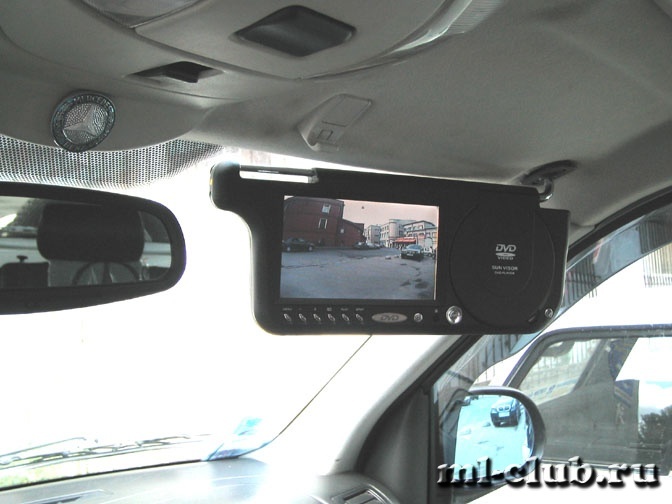

Вот как это выглядело в 2008 году .
Провода от камеры были пропущены в трубке калитки слева, включение от лампы заднего хода, видео вход протянут по салону.
Сейчас бы  использовал WiFi трансмиттер и ресивер видео сигнала.
Экран включался автоматически при появлении сигнала от камеры.
