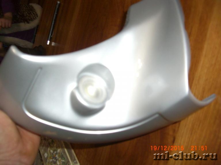

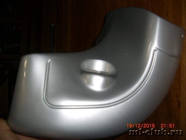

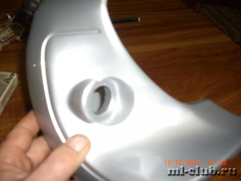

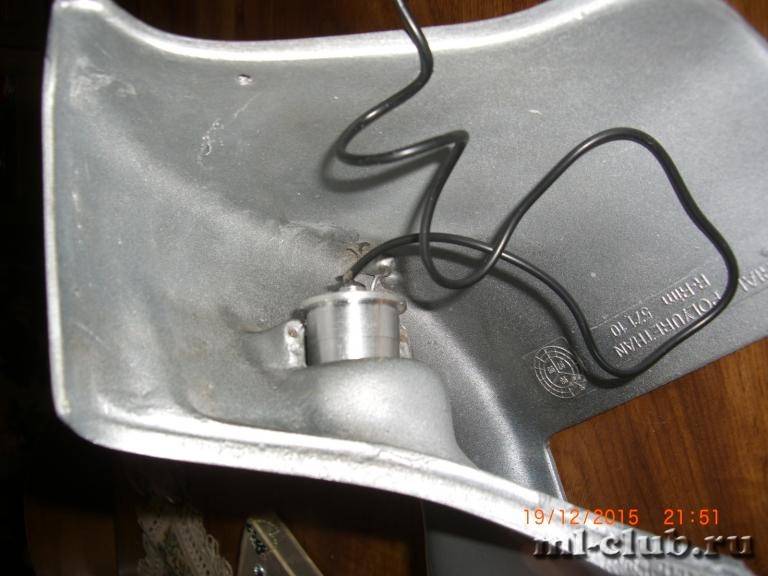

По просьбе СуренаРостов Придумал и изготовил вот такие фонарики для подсветки порожков....
post-5118-0-01617900-1450551530_thumb.jppost-5118-0-22984400-1450551305_thumb.jppost-5118-0-20401600-1450551328_thumb.jppost-5118-0-06965100-1450551352_thumb.jppost-5118-0-33033900-1450551377_thumb.jppost-5118-0-47673000-1450551398_thumb.jppost-5118-0-02248400-1450551421_thumb.jppost-5118-0-37321700-1450551447_thumb.jppost-5118-0-25659300-1450551468_thumb.jppost-5118-0-78466400-1450551284_thumb.jppost-5118-0-79856900-1450551555_thumb.jppost-5118-0-83086200-1450551577_thumb.jppost-5118-0-57798100-1450551597_thumb.jp

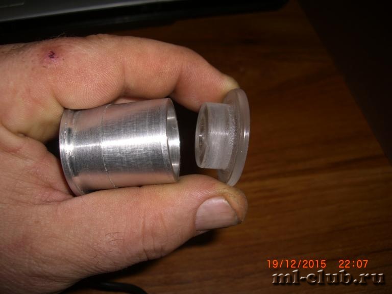

Корпус фонариков выточен из дюраля, будет полностью герметичным и ставиться в штатное место....

Ян, спасибо за создание темы. Парни, вчера часиков в 12 ночи я увидел первую заготовку и как она светит, рад был сильно. Также хочу отметить, что во втором ряду фото(линзы с черными корпусами,колхоз стоявший ранее решено было заменить). В финале сделаю отдельную тему для всех, что и как сделано, детальный фотоотчет, который выложит Ян.

@huntter, Не получается фотка... засветка идет.. там диод на 3,5 ватта и хоть стоит рифленая линза (дающая плоский луч). На машине, после сборки порогов сфоткаем  в ночи результат ... ну а на словах.... дает "плоский" рассеянный, но мощный свет 4800 Кельвин (точно в цвет машины и порогов).
Сегодня было немного свободного времени... выточил все корпуса и линзы фонариков подсветки...(с запасом, так как работа штучная и замены не найти :D  ;) )

@Andrey45, Для устранения проблемы "луча"  и ореола специально и изготовлены "рифленые" линзы
