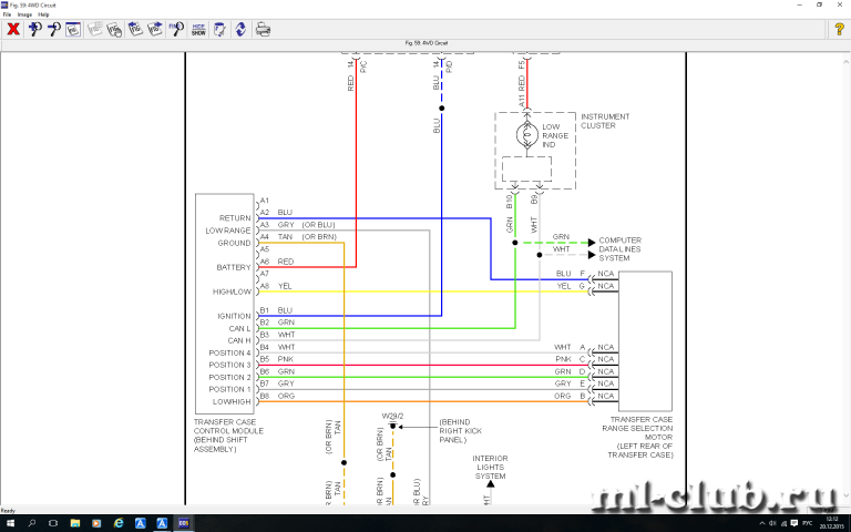

диагностика показала что включена понижающяя -как отключить в ручную?
Снять моторчик и перевести вручную, или на разъем моторчика (снятый) подать питание. Какого года авто?
К сожалению по схеме непонятно где питание именно моторчика, поэтому разбирать его , подать питание на щетки и перевести его в другое крайнее положение, на раздатке сделать это руками.
