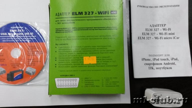

Вчера побаловался с ELM327 WiFi :
post-1909-0-46015000-1445509884_thumb.jppost-1909-0-85684900-1445509889_thumb.jppost-1909-0-38389100-1445509893_thumb.jp
Заказал такую же только с Bluetooth (т.к. в машине по WiFi раздаётся интернет) - за 400 р.
Установлю в комп.автомобильный программу :
http://medkol.cv.ua/?torque_pro_russificirovannij_dlya_windows_7&option=com_k2&view=itemlist&task=user&id=18596
