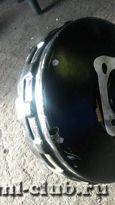

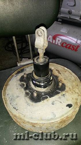

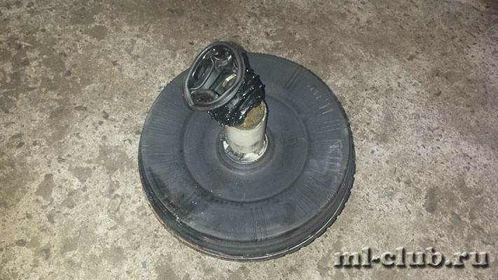

После снятия увидел такую картину  post-18665-0-46071800-1450293531_thumb.j

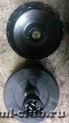

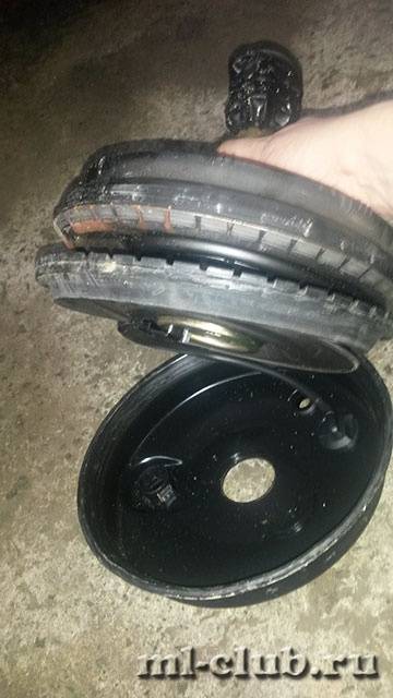

Так как терять было нечего было решено его вскрыть  post-18665-0-37432400-1450293655_thumb.jpost-18665-0-55172100-1450293658_thumb.jpost-18665-0-37808100-1450293660_thumb.j

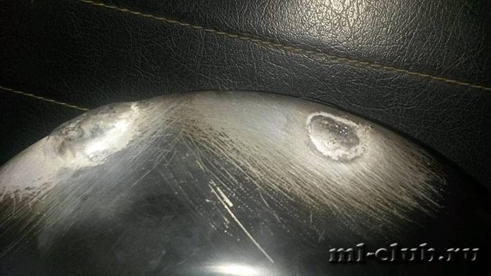

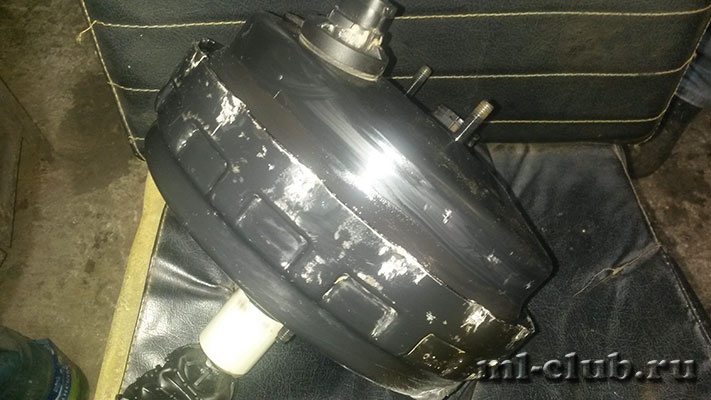

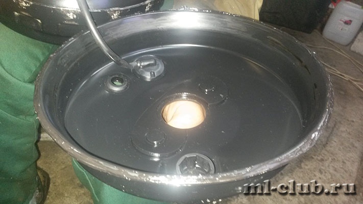

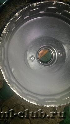

после осмотра стало понятно, что мембрана цела и нужно заварить корпус  post-18665-0-73764400-1450294022_thumb.j

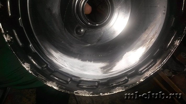

сварку изнутри зачищаем и красим  post-18665-0-14479600-1450294085_thumb.jpost-18665-0-36435500-1450294087_thumb.j

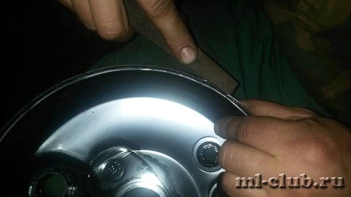

обрабатываем напильником кромку чтобы не повредить мембрану  post-18665-0-25740700-1450294161_thumb.j
наносим герметик (использовал стекольный)  post-18665-0-08343400-1450294231_thumb.j
и собираем всё как и было  post-18665-0-53117800-1450294295_thumb.j

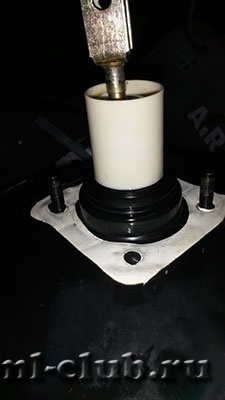

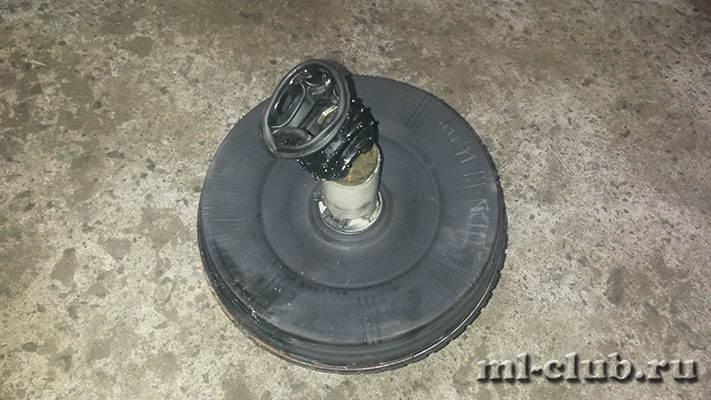

после этого ставим эту резинку  post-18665-0-92469300-1450294542_thumb.j
и вот здесь я допустил грубейшую ошибку. начитавшись "умных" советов  я смазал шток литолом!!! и спустя несколько месяцев её выдавило(((
Эта резинка НЕ МАСЛО-БЕНЗОСТОЙКАЯ и разными литолами-солидолами её нельзя не в коем случае мазать иначе её попросту разъест!!!

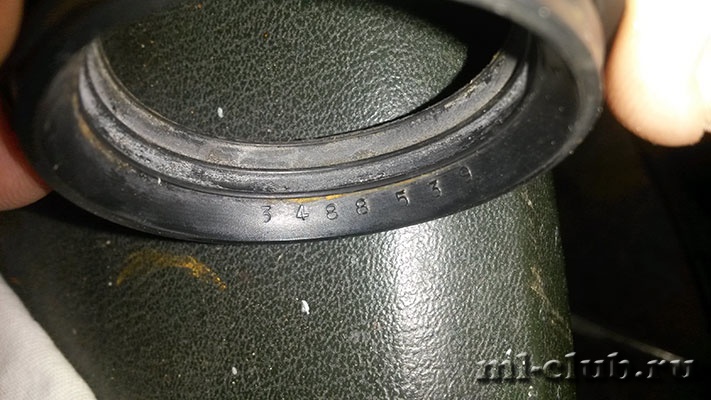

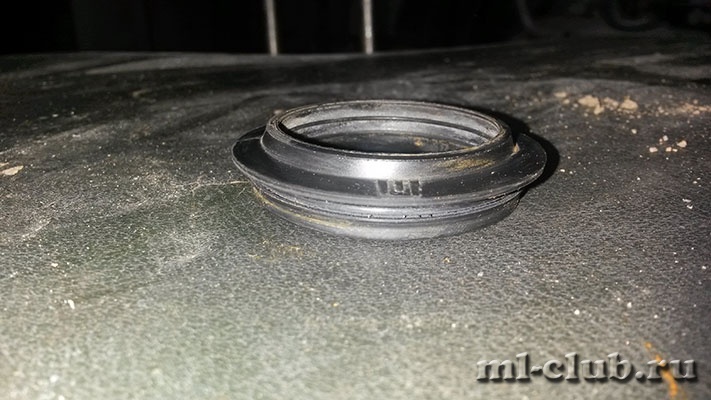

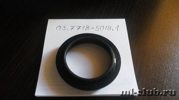

Короче пришлось снимать вакуум второй раз (ушло около 20 минут). моя резинка своё отжила и я стал шерстить интернет. а друга попросил проехать по разборкам поискать что-нибудь похожее. в интернете нашёл два варианта. первый это сальник от Газели вроде и второй - чехол от 2108. А вот другу повезло больше, он привёз мне вакуум от какой-то старинькой мазды, где стояла очень похожая резинка  post-18665-0-73321200-1450295581_thumb.j
вакуум обошёлся 100тыс .бел. руб. (примерно 400 р. рос.)

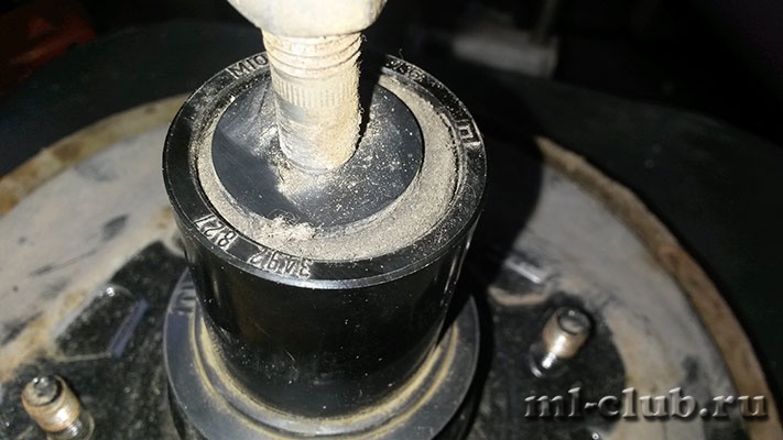

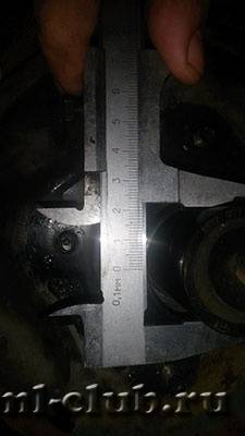

диаметр штока  post-18665-0-20328000-1450295720_thumb.j на 1 мм меньше нашего

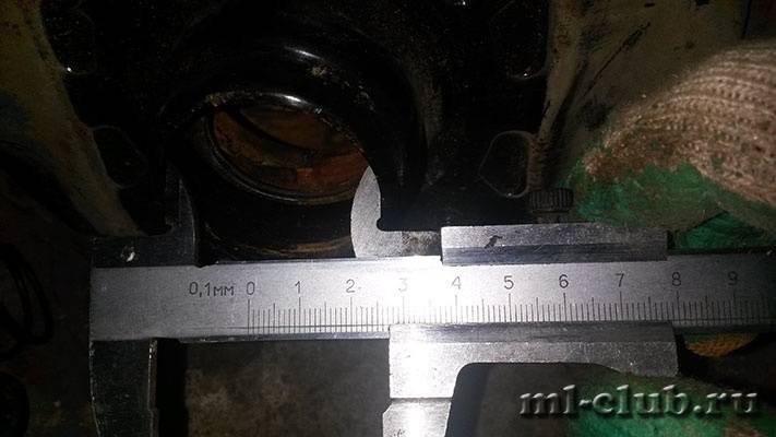

но и диаметр отверстия в вакууме теже на 1 мм меньшеpost-18665-0-38371200-1450295861_thumb.j 44мм(у нас 45мм)

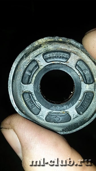

фото резинкиpost-18665-0-42945600-1450295959_thumb.jpost-18665-0-57685700-1450295961_thumb.j
фото штока вакуума с номером (может кому пригодится)post-18665-0-27312900-1450296128_thumb.j

резинка стала как родная, после ремонта прошло окало двух недель пока всё хорошо)post-18665-0-70261900-1450296366_thumb.j
