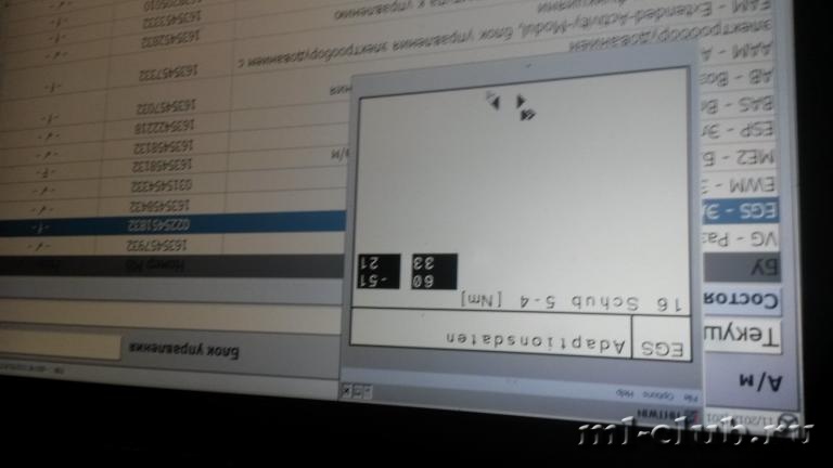

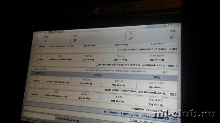

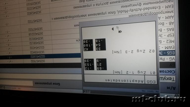

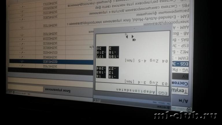

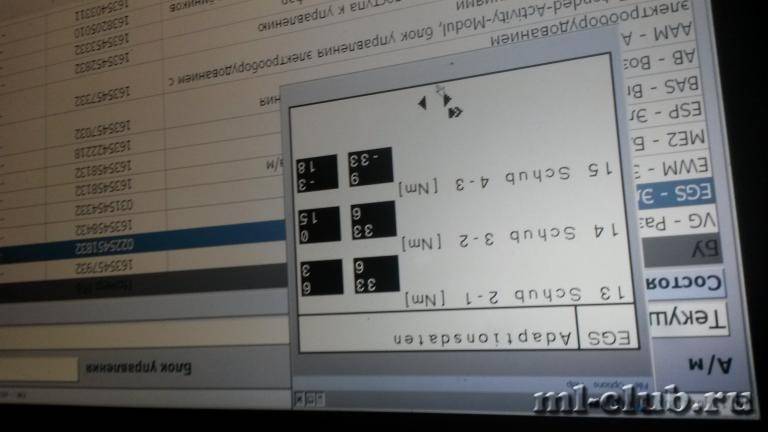

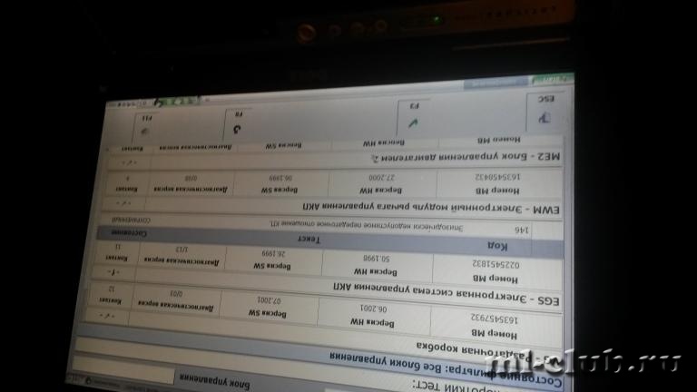

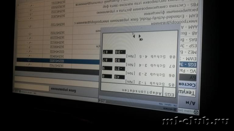

Приветсвую Вас товарищи!
Кажись моя коробченка тоже начала просить внимания.

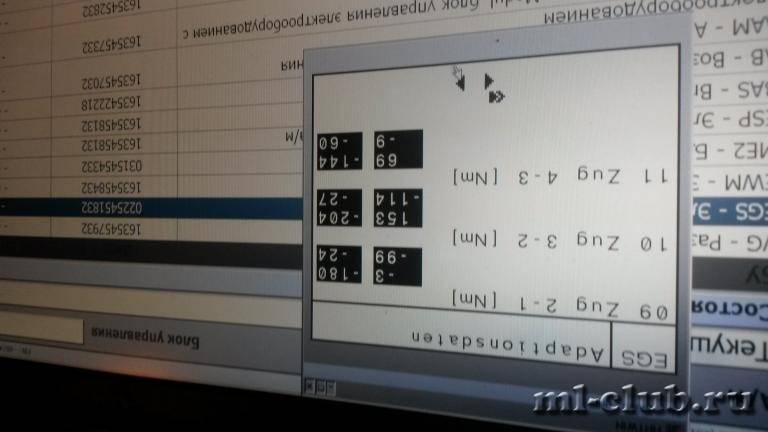

Решил поменять масло а там.... ахтунг. На магните немного метала. Скатался к Александру SHV, спасибо ему огромное глянули старухой что по чем хокей с мячом и получили такие вот результаты по адаптациям: post-18322-0-56827500-1450168123_thumb.jpost-18322-0-54108900-1450168152_thumb.jpost-18322-0-32058700-1450168181_thumb.jpost-18322-0-21538500-1450168196_thumb.jpost-18322-0-85430800-1450168213_thumb.jpost-18322-0-23214800-1450168235_thumb.jpost-18322-0-56297200-1450168276_thumb.jpost-18322-0-71661200-1450168288_thumb.j
Короба пару раз пнулась в день когда ехал менять масло. Разок пропала тяга обороты ушли вверх (вылетеля передача?) Остановился нейтраль драйв поехали. До сервиса не пиналась. После замены не пиналась. После второй замены тоже не пинается. Какие мысли?

кто может переверните фото пожалуйста
Кирилл,как же не флудить то :D вверх ногами всё
