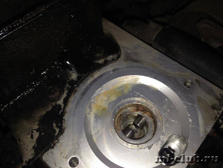

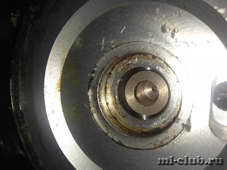

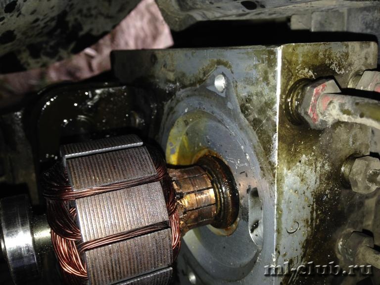

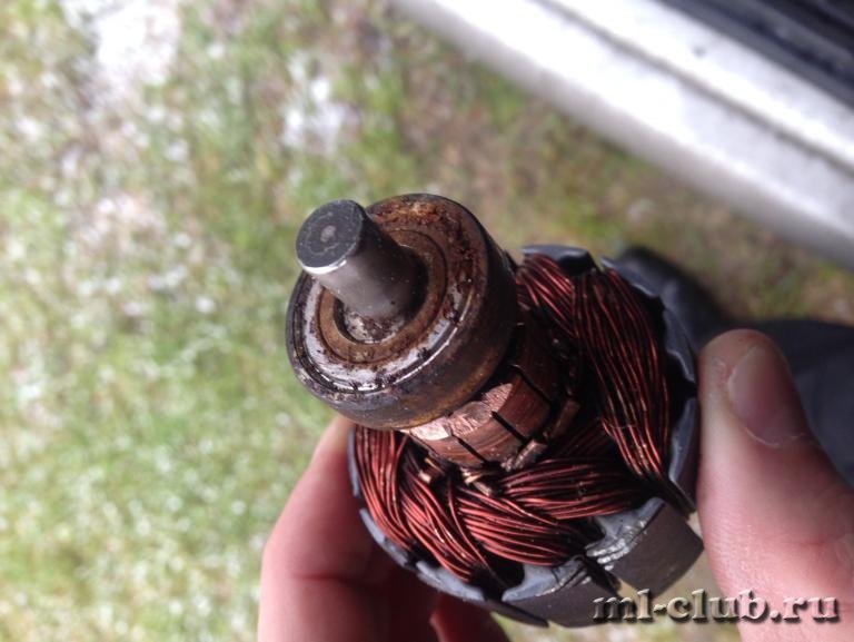

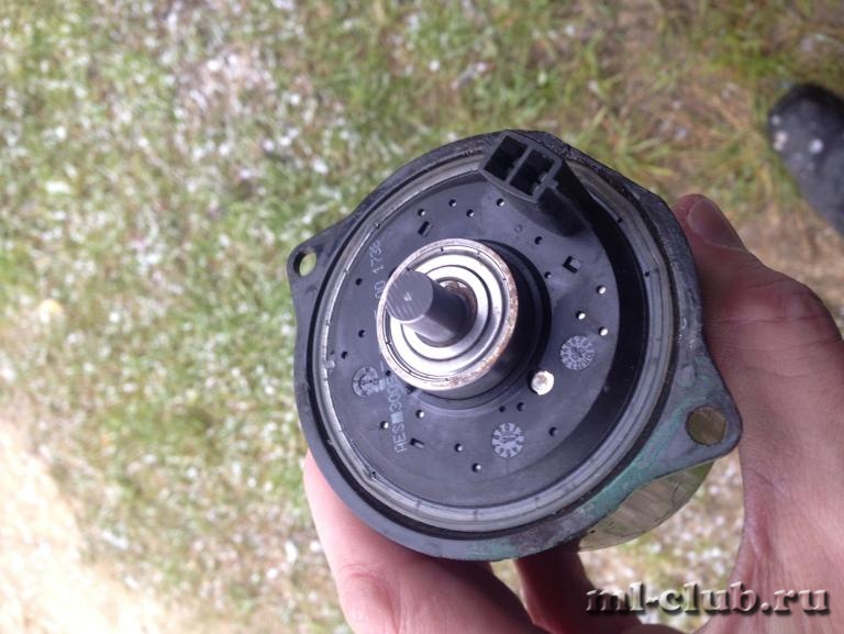

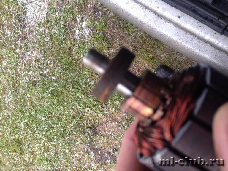

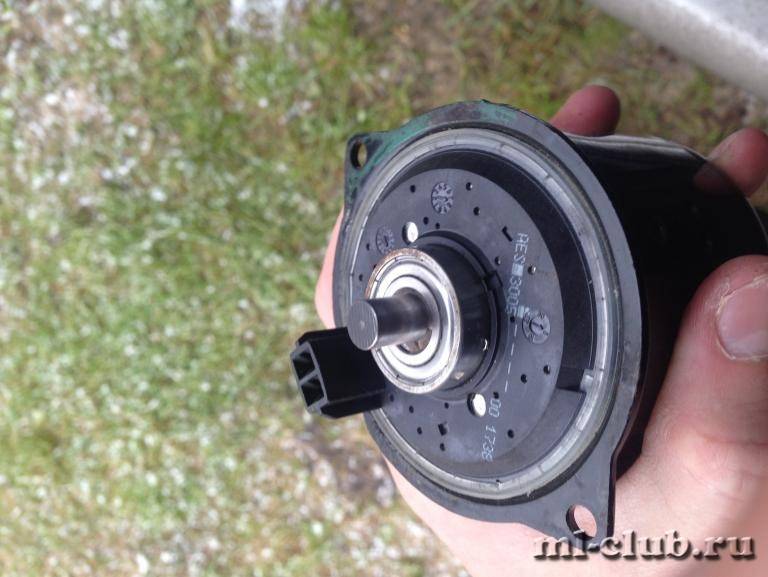

Примерно 2 часа я ,что только не делал, были танцы с бубном, ничего не вышло, только сломал крышку моторчика (сверху, пластиковая), сам ротор торчал из блока АБС.
Когда снял крышку офигел, посмотрите фото, подшипник заржавел в блоке и "врос" просто.
Залил всё ВДшкой и забил на неделю.
Через неделю, уже вооружившись более серьезным инструментом и прикупив новый моторчик, "пританцовывая" я всё таки его вытащил, было не легко, но результат есть и это радовало.

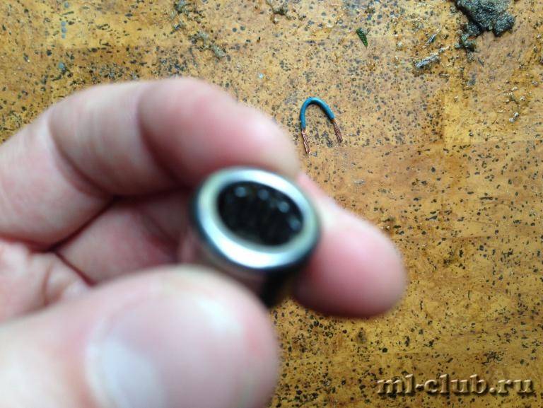

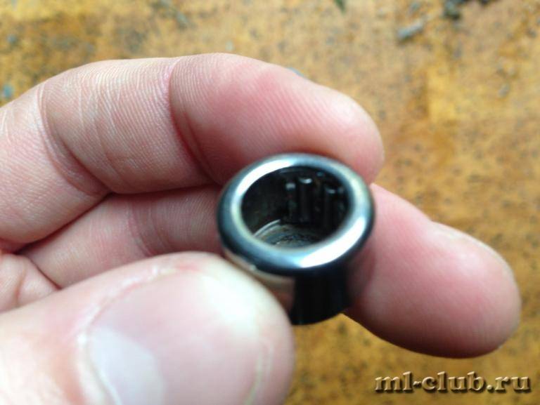

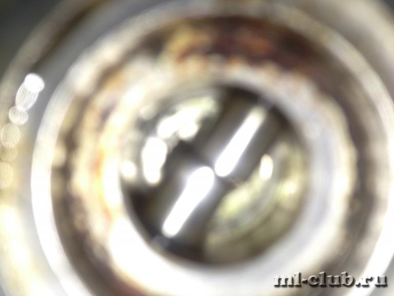

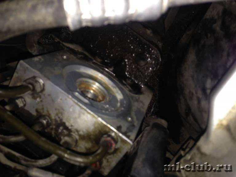

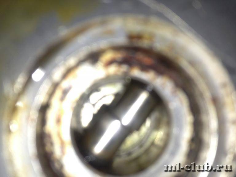

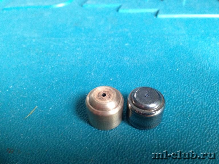

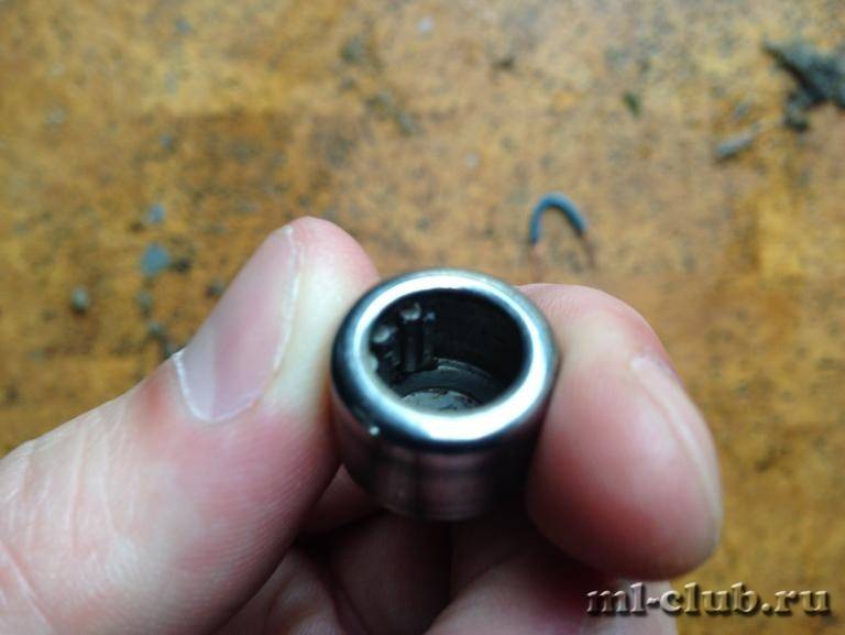

Зеркалом я заглянул в сам блок, где стоит игольчатый подшипник.
Мне показалось, что что то с ним не так.
пинцетом вынув его я обнаружил, что он развалился внутри -(((((((((.
Собрать его было так же не возможно, т.к. внутри сепаратор был сломан.

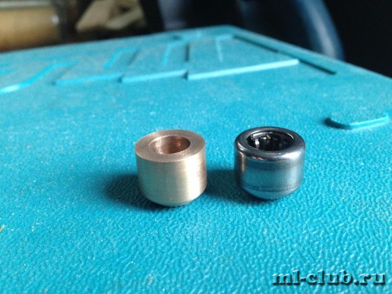

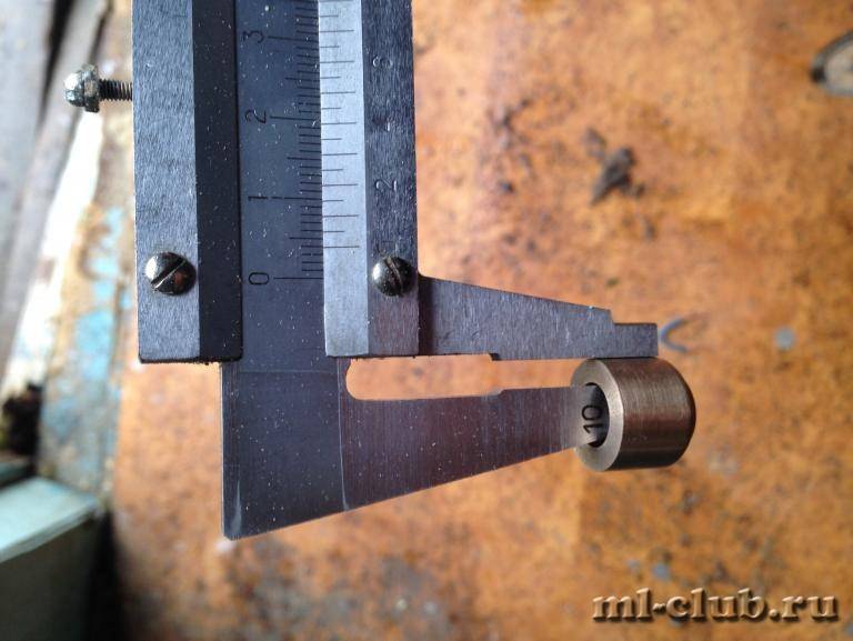

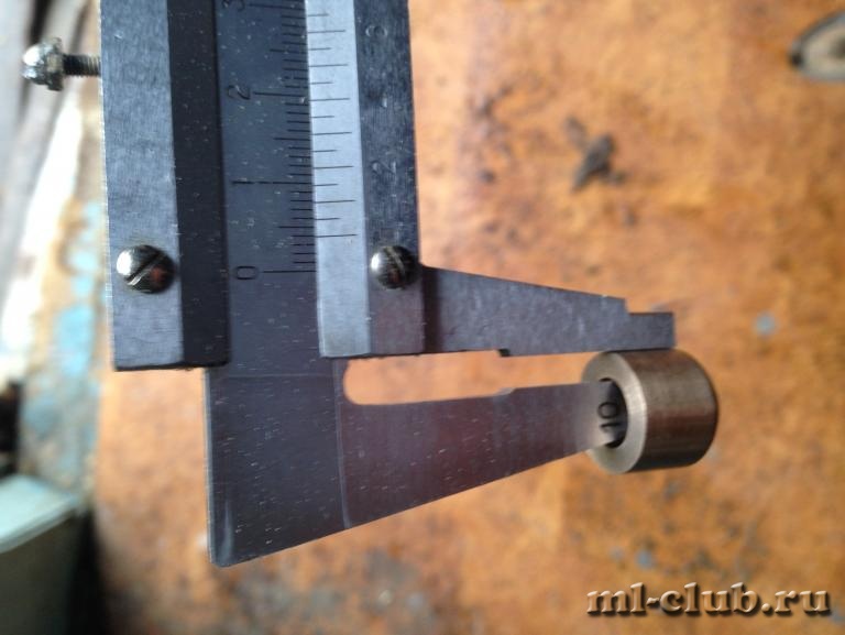

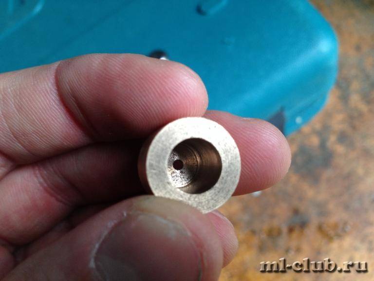

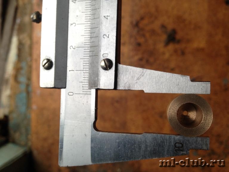

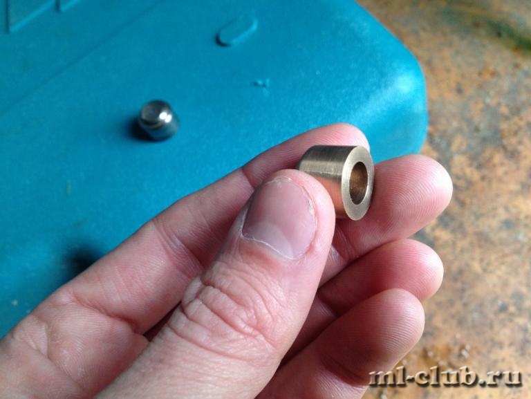

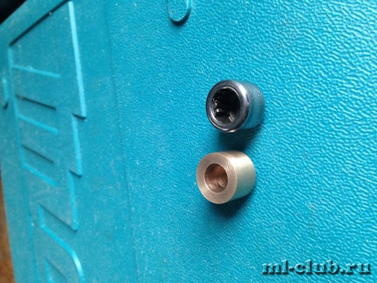

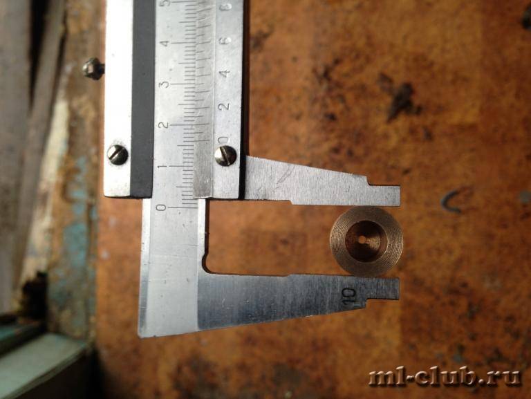

И он посоветовал мне, выточить данный подшипник из заготовки, которую видимо в своё время была взята на предприятии роскосмоса. Заготовка была из бронзы с графитом, т.е. в дальнейшем эта деталь не нуждается в смазке, т.к. смазкой здесь выступает графит.

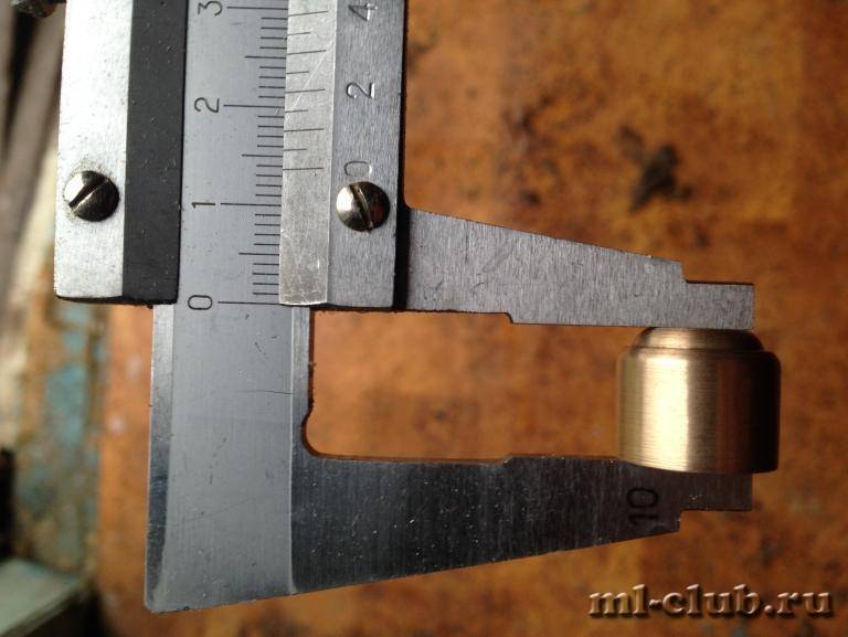

Получился этот "подшипник" идентичным с прошлым, фото прилагаю. Но на мой взгляд, даже лучше чем было, т.к. нет этих иголок, которые со временем могут вылететь так же.

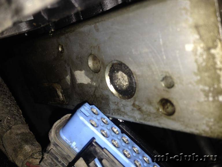

Внутри гидроблока направляющие, которые необходимо разжать.
А как это сделать было не понятно.

Фото прилагаю как это было, там же можно найти размеры подшипника.

  DILLER сказал:
Внутри гидроблока направляющие, которые необходимо разжать. А как это сделать было не понятно.
если ты имеешь ввиду два поршенька, которые толкает вал моторчика, то разжимаются они просто: по бокам на гидроблоке есть утопленные западлицо винты, которые при помощи пружин и поджимают поршеньки к валу моторчика, так вот, выкрутив эти винты и тем самым убрав давление на поршни можно спокойно их разжать и без труда вставить вал моторчика, но тут есть опасность проеее..... эти пружинки винты и поршеньки, поэтому делать нужно все аккуратно и желательно на пол постелить какую-нито пленку или еще ченить, да и если память мне не изменяет то как только винты откручиваешь начинает литься тормозная жидкость, так что потом обязательна прокачка тормозов, но это проще, чем извращаться и впихивать моторчик так.

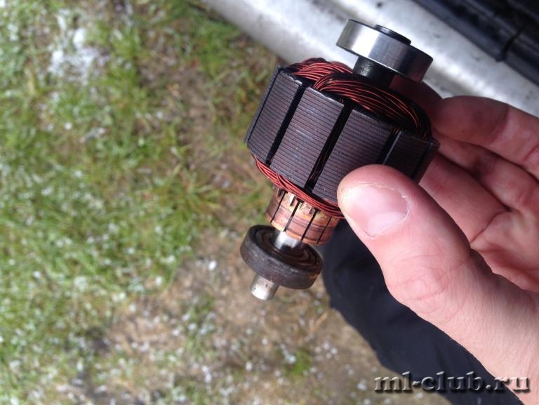

+, а моторчик реально новый нашел или бу?

Было бы всё так просто, так и сделал бы.
Я знал про эти винты, но открутить их у меня не получилось.
Там шестигранник, при откручивании и сорвал все шлицы, теперь они закручены навечно.

Бэу да, выбрал из нескольких, этот по виду "самый свежий был".
