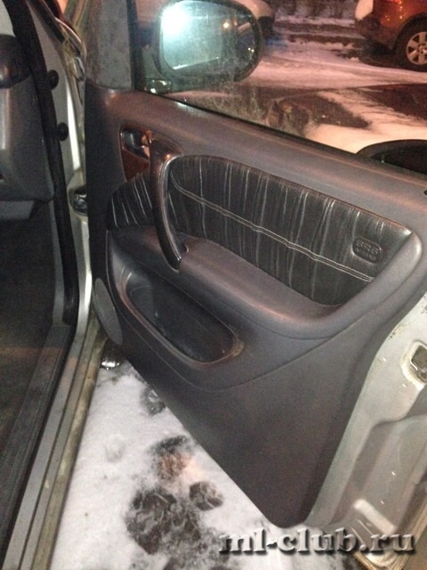

Ну чтож обещанные фото обновления.... Сегодня посетил карты от реста... Пришлось подрезать пластик подушек... Пока так в планах поменять и подушки от реста... Сидухи поставить не получилось... Разьемы разные и темнело уже... Но все в переди... И еще купил сразу краску Сапфир... Что бы сразу и красоту навести...

@Oleg666, Ох поепаца тебе прийдется с сидухами, но поставить все очень реально, менял себе на зеленом доресте, обязательно закрепи на все болты!!! Одинарное сиденье встанет в родную разболтовку, а вот диванчеГ двойной нет, я сверлил дополнительные два отверстия на сквозь кузова под задние два болта! И еще расширял существующие отверстия в левых ушках дивана. Ну и резал ковер, т.к. Сидухи не прилегали вплотную к кузову. Закрепишь на малое кол-во болтов, диван с пассажирами при тормозе или не дай бог при не большом ДТП-вырвет нах. с корнями.

Влад, нет не буду.... Пока есть желание от дерева избавится.... С ключем и аккумулятор так и сделал.... )))) а вот кто знает на рестовых картах дерево там где ручка открывашка так же снимается как и на доресте???
