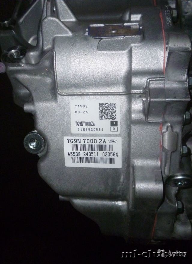

Все верно,так и надо сделать. Мой тел 89043033845. Ну можно спросить документы на акпп,ведь он где то ее взял(ттн,счет-фактура,какое нибудь почтое уведомление и т.д) Меня смущает цена и настойчивость продавца,с которой он мне ее предлагал и больно уж легко,согласился на скидку,по фоткам акпп как у меня,по шильдикам то же как у меня,но блин новая акпп стоит 640 тыс,а тут изначально за 120 тыс продовали. Внимательно глянуть на шильдики,похожи они на заводские или переклены кустарно,посмотреть на упаковку в которой она будет.

Спроси. У меня  Freelender 2 2007 3.2 i6 бензин,акпп у дизеля и бензинки могут отличаться,хотя по металлическому шильдику все одинаково, вот ссылка с фото где точно акпп от моей машины  https://www.avito.ru/perm/zapchasti_i_aksessuary/akpp_lend_rover_frilender_2_724801855 если сравнивать фото,то видно что  у акпп которую поедешь смотреть бублик утоплен в коробку,а на этой ссылке он выступает,хотя обозначения на шильдиках одинаковые.
я вам могу узнать сколько будут шильды стоить.какие хотите и сколько хотите.это не показатель я считаю.и вообще.это Москва и если вас хотят обмануть-вас обманут.
по данной обьяве могу дополнить.пробивал по фото-эта фотка бродит по авито с декабря 2015.при чем то это Тахо,то Крузак то еще что.порядка 8 обьяв я нашел.фишка в том что все они связаны с коробками и минимальная стоимость 120тр.тока вот люди под ними то Александр,то Слава то еще кто то.и номера телефонов все новые.тока совпадение одно-ВДНХ.а вот теперь и думайте.

С фотками я разобрался,на Пермских фотках бублик с маховиком установлены на двс,а не на акпп,вот и отличаются по этой причине фотки,он мне еще фотки по почте прислал,вроде моя акпп,надо будет просто внимательно глянуть на коробку. Будем ждать субботы.
@Слава-Магадан,Я тебе скидываю фотку того места,где наклеены шильдики,синий вроде нормально,а вот у двух нижних белых ,видно что под них попал воздух,такое ощущение что их переклеивали,на заводе бирки клеится без таких ляпов,хотя все возможно и брак не исключен. И второй момент на корпусе коробки выбиты цифры,но они не совпадают с серийным номером на акпп,хотя выбитый номер может и не являться сирийным номером.

@Слава-Магадан,Слава если есть такая возможность при осмотре коробки считай QR код,,это на белом шильдике квадрат с рисунком,в нем заложена вся инфа об коробке,современные телефоны позволяют это делать(нужно только программу в него закачать,программа расшифрует и выдаст инфу),я попытался через фотку это сделать,скан ругается что не совсем четко читается инфа.

Слава не надо ездить завтра,я спецов нашел,которые мне расшифровали код. Это восстановленная акпп. За эти деньги я и свою акпп восстановлю. Спасибо тезка за участие!
@vvr, ну так на фото видно, что она восстановлена или вскрвывалась. Отмыта и скреплена красным герметиком.
вот пятой точкой чую что это восстановленная коробка с просто по крашеным корпусом. :wacko:
Красный герметик на трансмиссии - это моветон. Обычно с термоотвеждаемым собирают, как белые сопли
То что восстановленная это не так страшно,Ленд Ровер официально поставляет ОД по всему миру как новые так и восстановленные(ребилд) акпп на заводе, с нормальной гарантией 100 ткм пробега или 2 года эксплуатации,ценник конечно у ребилда в 1,5 раза ниже новой акпп. Мне удалось сканировать QR-код ,по фотографии,получил зашифрованный код из 8 цифр. Связался со своим ОД и попросил расшифровать,заодно еще дал им серийный номер акпп. ОД оперативно связался с Москвой ,,сегодня утром пришел ответ что фирма Ленд Ровер  по этому серийному номеру акпп и коду информацией не располагает. Вот такая петрушка вышла. :)
