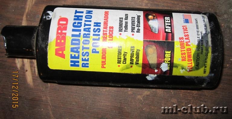

Муслим не советую тряпкой тереть фары ,мистер мускул и салфетки(если в дороге)
в максидоме покупал год назад, не дорогое вот такое средство,2-3 раза в год прохожу(по чистым фарам)  :good: post-16093-0-74436300-1450354515_thumb.j
  владислав349 сказал:
Влад, я про тряпку условно. Фары у меня новые, я их стараюсь беречь. Главная мысль была о том, что грязные не светят, чистые прекрасно светят галогеном. По поводу ксенона я уже высказался. Для меня принципиально делать, как положено. Но, как положено, получится достаточно дорого. С учетом того, что и галоген вполне устраивает, пока про ксенон не помышляю.
