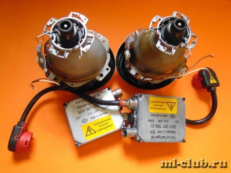

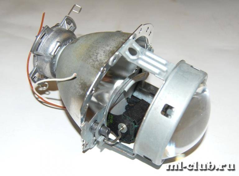

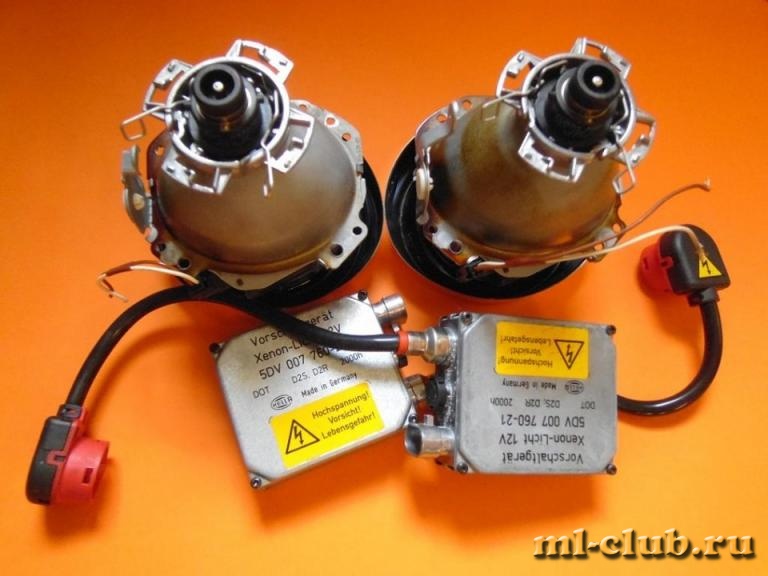

spros76 Евгений, вот фото биксеноновой линзы(хелла)post-16093-0-03489200-1449923594_thumb.j,видиш там стоит шторка(моторчик),когда ты включаеш дальний,то шторка опускается и в месте с дальним основным(Н7)ещё и ближний фигачит дальним(лампы D2S) , у меня стояли линзы галоген под Н7(не биксенон)-бывший хозяин вмастырил туда китай ксенон,с родным Н7 галогеном не сравнивал но свет овно полное ,точнее его не было-мне помогло этоpost-16093-0-95198500-1449923527_thumb.j
просто снял свои линзы и поставил этот набор линзы у нас Hella 2 Classic ,кроме блоков розжига(надо поменять),свет стал намного лучше, но в дождь не совсем-тогда я решил сделать как Олег(Murzik)-купил фары (живые)-перекинул в них эти билинзы и прозрел, поверьте парни линзы лучше поменять, их щас море разных и для врезки и без, я не врезал-тупо снял галогеновую воткнул туда биксеноновую без подпилов и подрезов,а питание шторки линзы подключил к проводу дальнего света,покупал здесь,(НЕ РЕКЛАМА)http://galogenu.net/catalog/mercedes_benz/mercedes_e_klasse_w211_2002_2007_remkomplekt_ksenonovykh_far_hella/
