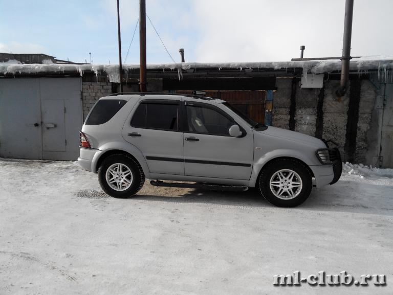

Вот еще фото.
 post-6252-0-27601700-1455833942_thumb.jp post-6252-0-66243500-1455833545_thumb.jp post-6252-0-59385100-1455833631_thumb.jp post-6252-0-69280700-1455833741_thumb.jp post-6252-0-77839200-1455833822_thumb.jp
Вот и финальные фото.
  post-6252-0-35304700-1457345580_thumb.jp
post-6252-0-73972500-1457345648_thumb.jp
post-6252-0-56193900-1457345780_thumb.jp
post-6252-0-92532600-1457345886_thumb.jp

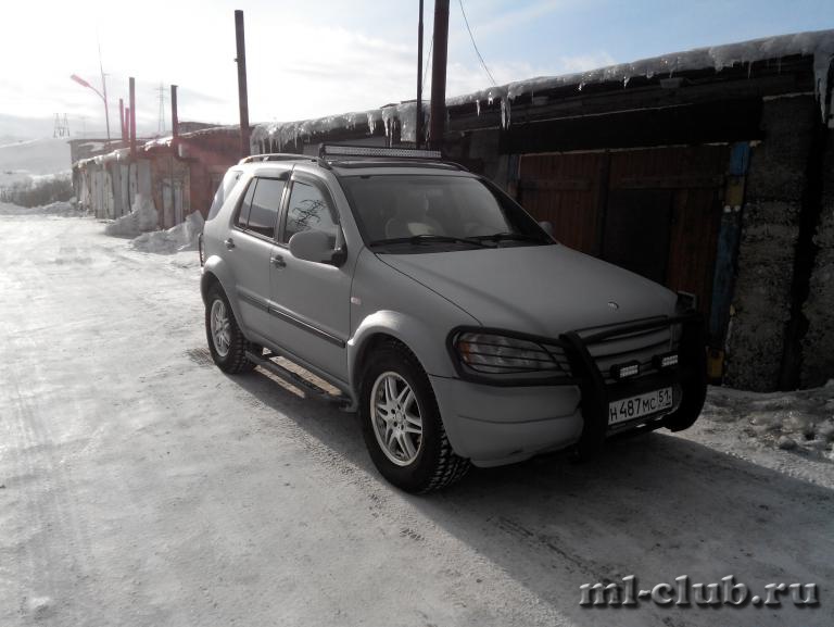

Антон привет.что за балка на крыше?
где брал?
кто ставил?
как в работе?
  В 07.03.2016 в 10:38, MOWAR сказал:
где брал?
кто ставил?
как в работе?
Привет. Балка на диодах Epistar 240W . Комбо луч 16000 люм. Привозили друзьям, забрал себе пока, если не продам оставлю. Ставил сам, по работе она лучше подойдет там где нужно осветить большую площадь, например при движении в лесу, чтобы видеть все вокруг. Как дальний лучше работают маленькие которые у меня на кенгурине.
а что за фары на кенгуру?по подробнее расскажи.
нужен доп свет.машина в основном дачная.и поездки на природу -это слабое место ))
кстати хочу на зад ,на крышу фару-искатель поставить.думаю в отверстие вместо аннтены.чтоб не сверлить новые дырки.вот инфу собираю
  В 07.03.2016 в 11:05, MOWAR сказал:
http://ru.aliexpress.com/item/FREE-FEDEX-SHIPPING-2PCS-7INCH-36W-CREE-LED-LIGHT-BAR-FLOOD-OFFROAD-LIGHT-FOR-TRACTOR-BOAT/724277528.html?detailNewVersion=1
вот здесь заказывал. если нужен ближний , то холодный белый ,если дальний то теплый белый. А так мою большую бери если хочешь.
она к рейлингам крепиться?сори там фото не очень не видно.или под нее отдельные крепления?
  В 07.03.2016 в 11:50, MOWAR сказал:
Я планку под низ рейлинга колхозил , а на нее балку что бы не сильно торчала.
мне нужно что с креплениями мудрить.или чтоб на рейлинги вставала.у мен яспойлер спереди от люка сафари.соответственно чтоб он  был ниже.
