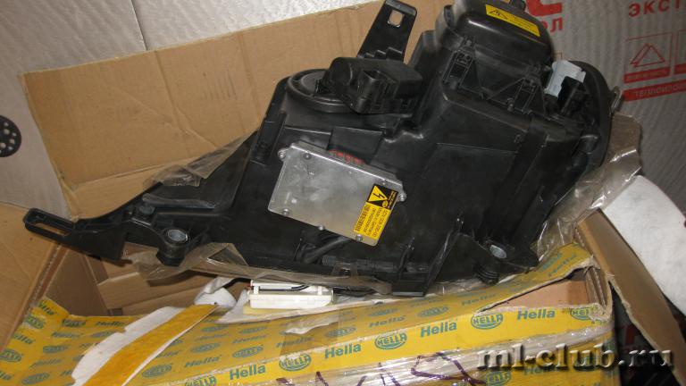

если ксенон не штатный то надо в мозгах поставить в отделе свет ксеноновое оборудование , если штатный надо чтобы фары посмотрел кто в этом шарит , просмотреть контакты , проверить блоки игниторы и лампы , проверить проводку
вот так выглядит фара со штатным ксеноном , остальное мудрость и зачастую с китаем

Виталий, всё ясно. Но я не настолько далёкий :) Ксенон у меня штатный. Фары только разбирались спецами. Они мне меняли линзы. Когда я от них уезжал всё было нормально. Вот сейчас пришёл из гаража. Включил опять свет, загорелся как ни в чём не бывало... Это самые плохие неисправности, которые проявляются неожиданно и эпизодически.
