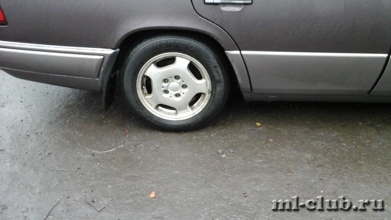

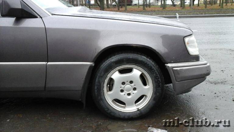

Здравствуйте?купил 124 2,2 акпп 94гв стаканы в роде нормально кузов тоже норм пробег 221000.не может быт это настоящий пробег. у хозяина спросил какой масло акпп залить? он в ответь 12 лет владею не разу не менял!какой масло менять и что еще надо купить? по птс 2,2 142 лс разве не 150 должно быт? вибрация есть особенно на задний ход .и разгонятся долго. до 60 ти уже на 3 включиться.когда проедишь леж полицейский с переди какой-то удар чуствуеш как будто мотор под прыгает что это может быть ? подскажите пожалуйста.Спасибо за ранее!

У моего пробег 776000км. Масло в АКПП стоит поменять. Если эти 12 лет не гоняли на машине и пробег не большой был и коробка нормально работает ничего страшного. Лей Dekspron III и будет счастье. При такой мощности можно не заморачиватся дорогим маслом. Вибрация только на ходу или на месте тоже. Если и на месте смотреть подушки двигателя. Если только на ходу то смотреть систему зажигания: свечи, провода, распределитель(?), катушки. Из-за это го возможно и не едет. По разгону: попробуй селектор коробки поставь в "2". И педаль в пол до красной зоны тахометра, переключаешь в "3" и так далее. Если поехал бодрее то надо подкрутить тросик кикдауна. "Полицейские"-амортизаторы, отбойники амортизаторов, подушки амортизаторов, пружины сели. Фото показывай.

задние пружины точно под замену,а заодно и балоны
Смотреть подушки двигателя, резину подвесного подшипника, муфты кардана. Колодки пищат-забей. При замене купи другие. Задние пружины под замену. Или смотреть проставки под пружины. Они стоят над пружиной в стакане. С краю видны пупырышки. Проставки бывают 4-х размеров. От одной до 4 пупырышек. +1 номер +1 см к высоте. Если стоит первый номер то поставив 4-й можно приподнять зад на 3 см.
По переду: высота и пружины норм. Смотреть по списку. +втулки стабилизатора.
Резину нужно в родной размер поставить 195, а то вроде как передние крылья задивает-выгибает, на фото плохо видно. У меня на 205 выгибал, на родной 195 все норм было.
