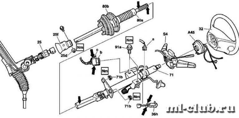

В том районе.
post-12751-0-51965600-1448813508_thumb.j

В том районе.
а 25 позиция,, это что?
Кардан.
