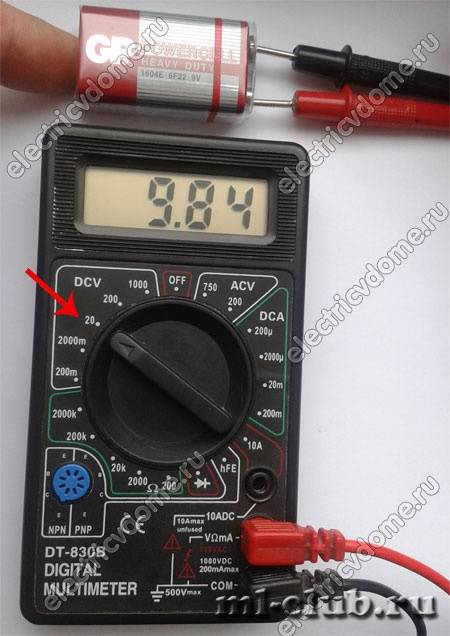

Я бы приобрел самый дешевый китайский тестер. Он в жизни пригодиться не раз. Затем включил его так, как как показано на картинке. После чего:
1. Замерил напряжение на аккумуляторе
2 Зарядил аккумулятор и снова замерял напряжение (если ниже нормы-аккумулятор на выброс)
3 Завел автомобиль и на холостых оборотах замерял напряжение на клеммах аккумулятора, чтобы убедиться, что генератор дает зарядку.
4 Поездил бы день и вечером в гараже снова замерял напряжение на клеммах
5 Утром перед стартом снова замерял напряжение.
Итого: если вечером напряжение в норме а утром пониженное-причина  в утечке ищите того кто разряжает аккум.
Если напряжение на холостых оборотах нормальное,а вечером напряжение пониженное-приобретайте новый аккумулятор.
