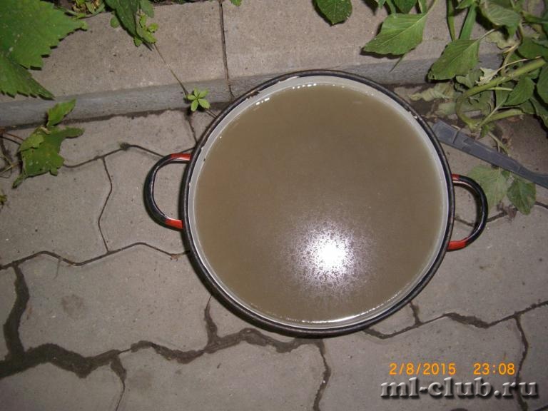

Помпа с независимой камерой и магнитами, ничего ей не будет! Тирет на пластики не реагирует. Во всяком случае, еще ни одна машина после ремонта по этому поводу не приезжала
Это промывка тиретом в течение часа
post-5118-0-77800200-1449600081_thumb.jp
post-5118-0-05512100-1449600096_thumb.jp
Чисти радиатор печной.Чистил как сказал Ян только я чистил в ванной все разбирал. Новый дорого , но пока тепло вроде пошло
В машине жара чистка помогла!
