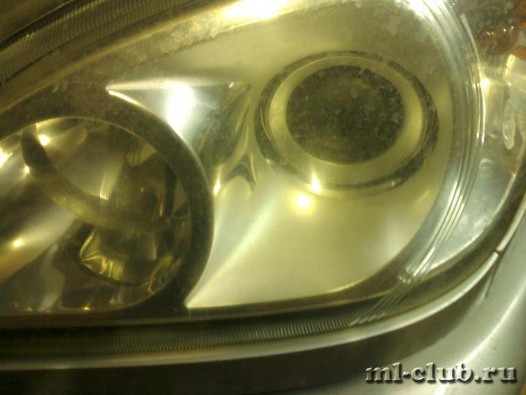

Коллеги, как и у многих, у меня дорестайл, и после того, как я отмыл фары изнутри и снаружи, отшлифовал и заново залакировал стекло, отрегулировал и всё прочее, я получил машину, при свете фар которой можно передвигаться по темноте в одиночестве, или в потоке попутных машин :) если навстречу мне едет кто-либо, а на улице темно и может быть сыровато - видно не очень. Причём фары я протираю регулярно, езжу с противотуманками, но правда лампочки у меня обычные, не +100500.
Ситуацию хочется исправить, и вариантов решения я вижу несколько: купить новые фары от рестайла; купить фары от рестайла, воткнуть туда китае-ксенон, поставить омыватель и отмахиваться от инспекторов наличием правильных букв на стекле фары; воткнуть в рестайловые фары биксеноновые линзы, поставить омыватель; отшлифовать стекло дорест фары, воткнуть линзу либо под цоколь h7 либо попилить отражатель и под d2s, поставить омыватель, автокорректор и пройти экспертицы с дальнейшей легализацией; купить новые дорест фары, купить хорошие лампочки и поставить омыватель.

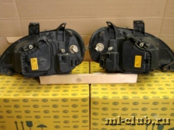

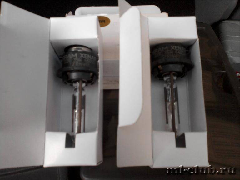

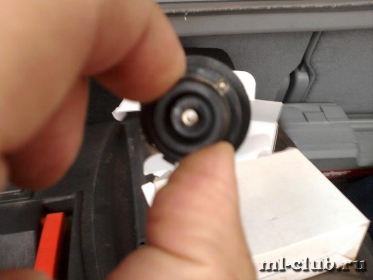

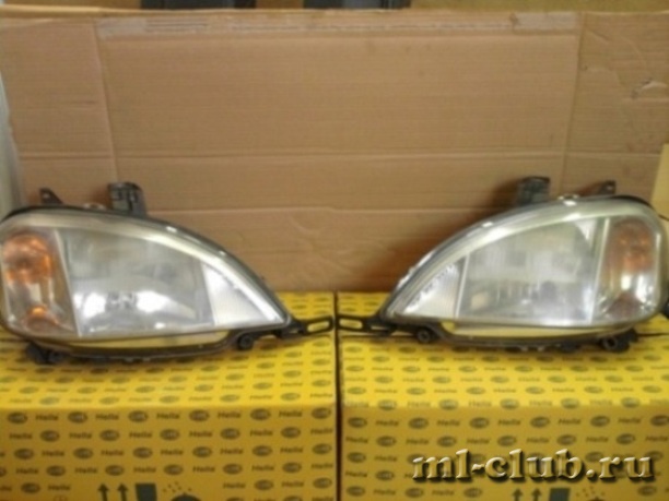

Есть фары дорестайл родной под ксенон (по моему они шли на 55 АМГ). Ищи, покупай и наслаждайся ( несколько раз встречал в продаже)
@Шарапов, отличный вариант, особенно вместе с родным омывателем и системой автоматической регулировки света, но при стоимости решения проще продать свою машину и купить другую, с ПТФ в бампере, ксеноном с завода и климатом ;)
видел такие в продаже за год 5 раз, из них один раз - реальные здесь на сайте, один раз - в германии на ебее, а три раза - попытки обмана на авито с фотками из гугла.
ценник в принципе обычно соответствует - 15 тысяч комплект здесь и вроде по 150 евро за штуку в германии, но проблема птф остаётся, с этими фарами надо амг бампер :)
кроме того, им при любом раскладе будет больше 10 лет, я не верю к сожалению в их идеальное состояние с таким возрастом
Были установлены такие как ты пишешь, потускнели от времени, полировка только на год помогла , вобщем не вариант :

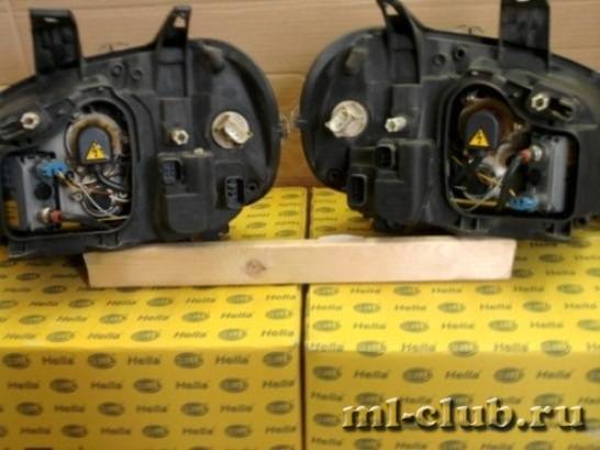

А вот темка как человек с руками из дорестайловых фар сделал номальные фары, если пост №2 дорого, то как вариант :
http://ml-club.ru/forum/topic/25184-linzovka-far-w163-dorestajl/
А вот темка как человек с руками из дорестайловых фар сделал номальные фары, если выше вариант дорого, то как вариант :
Этот вариант я перечислял, так же сделано у Владимира kraskopult, правда он не признается, какие линзы ставил - под цоколь h7, или под d2s с доработкой родного отражателя.
В таком варианте смущает то, что узаконить это всё вроде можно, но по факту в любой момент оформления могут сказать "давай до свиданья" без объяснения причин, и тогда это выкинутые деньги
У Краскопульта как-раз так и стоят именно те фары, из той темы. Просто у того человека, который их делал много дней и ночей был праворульный МыЛ, он его Вовке на "казнь" и отправил. А вот у нас в Твери человечек так себе сделал и ездил. Только он где-то с год назад продал ту машину.

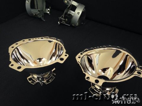

есть вот такие отражатели для линзованного ксенона
post-8980-0-42331600-1448566115_thumb.jp
Виталь, почём за пару?
