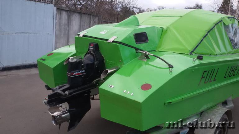

Вот решил поделиться изобретением моего товарища.
Парень рукастый и до этого он переделывал разные лодки под себя,пока не сварил по своим рисункам катамаран.
начинал с разных подвесных моторов:
Осенних абгрэйтов :
Пока не начал устанавливать стационарные двигатели.
1.Вольво 2.0
Потом можно сказать я заказал машину на разбор специально для того что бы снять всё самим не чего не потерять и не поломать и получилось вот так:
2.Мл 4.3
3 Я думаю продолжение следует(и он уже заикался о 5л) т.к. ему нужно минимум 120км\ч  для участия в соревнованиях.....

Можно,Только на заправке я думаю ох...ют и не заправят,да и делалось не для экономии))
Там стоит кулиса,щиток приборов,блок предов мозги само собой.
После снятия с машины местные кулибины завели его на земле))
Самое сложное произошло после установки и пробной заводки на оборотах...
Мозги не видели движения "машины" и не отсекали обороты.Но опять же кулибин сделал какой то симулятор что "машина" поехала И ОНА ПОЕХАЛА)))

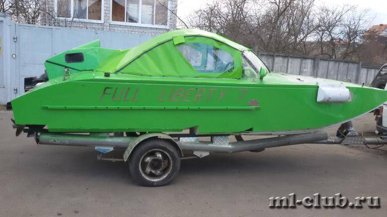

Добавлю произведённую небольшую модернизацию в виде ходового тента:post-18027-0-34818900-1459352372_thumb.jpost-18027-0-07309200-1459352319_thumb.jpost-18027-0-65294200-1459352475_thumb.jpost-18027-0-77321600-1459352639_thumb.jpost-18027-0-78766800-1459352727_thumb.jpost-18027-0-88706100-1459352804_thumb.j  Пока не понятно как он будет себя вести при скорости более 100км/ч))) И пойдёт ли она вообще с ним так быстро.Хотя оптимальный шаг винта он так и не подобрал.

Что за соревнования? Что за класс? Обычно был класс R2000 у водномоторников. 2 литра и делай что хочешь кроме турбины. если оффшор, как у отмороженных финов, то слабовато. На удивление стабильно ведёт себя корпус с такой мощностью. Переизбыток мощности на воде ведёт к "кваку": винт в воздухе, обороты отсекаются ограничителем, набор оборотов и всё снова. Только потеря скорости.
  В 30.03.2016 в 19:56, Andrey45 сказал:
