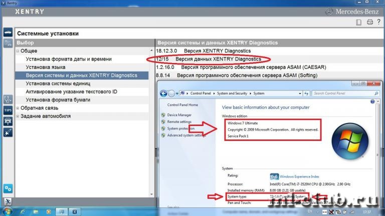

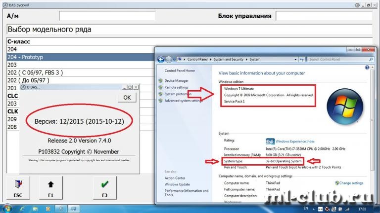

а тебе 3Гб мало??? может 2 оси поставишь х32 и х64. что за вайя?
да вообщем то меня и хр устраивало...там тоже с оперативкой не ахти..... вопрос опять же был в другом.....почему на других ноутах проблем не возникает?? да и потом -если есть комп технические характеристики которого намного выше делла с хр, почему он не может быть использован в диагностики...тем более что теперь 7, 8, да 10....ставится без гайд.....ну отломать запуск придется)))
new version   :ges_clap:
post-20893-0-35199300-1448996192_thumb.j
post-20893-0-79204700-1448996192_thumb.j
ну дык ее и ставлю)))) сейчас как и писал ставлю на х86.....если тупить не будет, то буду отламывать...( вчера кстати что не отломалось на х32)))) правда я долго не заморачивался, решил сразу на х64 поставить....а там опять облом((
