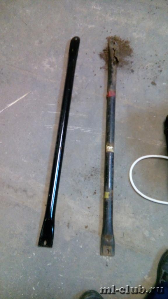

Балка крепления бензобака
Заглянул на днях под днище и немного был шокирован состоянием балки,еще немного бы и я думаю бензобак остался бы где нибудь на дороге post-9843-0-40378100-1448216205_thumb.jp в срочном порядке была изыскана металическая труба 40мм , кувалдой сплющил концы и заварил предварительно залив внутрь отработку. При демонтаже пришлось один болт высверливать,пластик не снимал так как мешают крепления порога,пришлось повозится пару часиков но встала нормальноpost-9843-0-71869200-1448216655_thumb.jp
Это наверное больная тема . У меня эта балка выглядела один в один
металл по толщине стенок на ней тоньше нашей сороковки
Это да )))))
