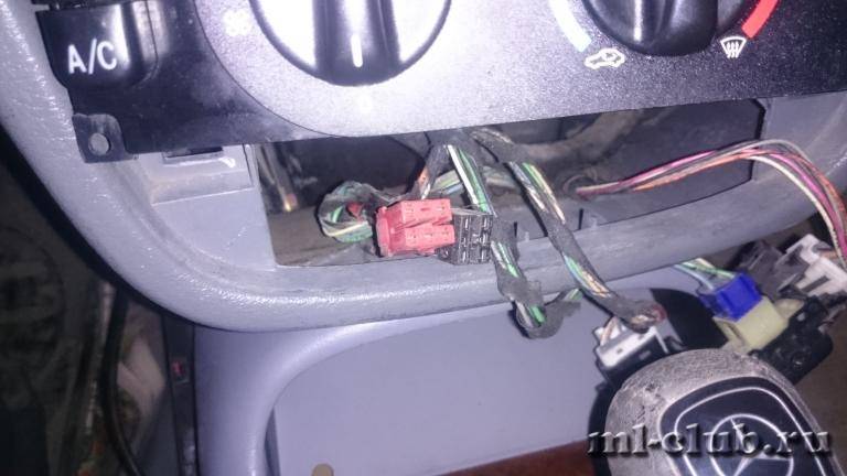

что за разьемы на бороде
вообщем сабж, красный и черный

Кнопки все есть?
что бы в багажнике окошки приоткрывались
нет есп и окошек багажника, интересно стало для чего эти разьемы
то есть чисто теоретически есть возможность сделать привод форточек, т.е. есть проводка?
А проводка идет. мы когда салон меняли дорест. на рест  проводка для этой опции уже была
то есть она штатно уже там есть
ну вот я тоже меняю салон на рест, и нашел кучу разьемов незадействованных
как с задними сиденьями не намучился
отчасти ), но второй раз такое делать не буду)))
мне кажется второй раз как то проще будет
это от задних окошек.
изначально у меня были "глухие". поставил с моторчиками. все удовольствие держится на 4 болтах М6 и 2 гайках (одно окошко). вся проводка вставил и готово.
единственное пришлось менять деревяшку с дырками под кнопки. установка заняла с пивом 2-2.5 часа...
