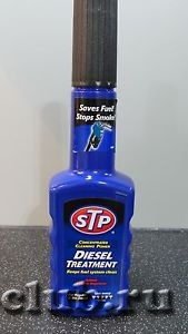

Регулярно чищу форсунки STP присадкой.
post-17330-0-52033300-1448216519_thumb.j
Я тоже эту присадку использую через каждые 3000 км.
Мне вот интересно как можно промыть то что уже промыто огромны количеством соляры
