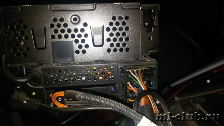

распиновка разъемов ra4210
Нет, там стандартно.  Вот по этим пинам и прозванивай.

Второй снизу wakeUP, третий сверху плюс, третий снизу минус. Это если со стороны проводов смотреть. И тестером звонишь на разъем CD.

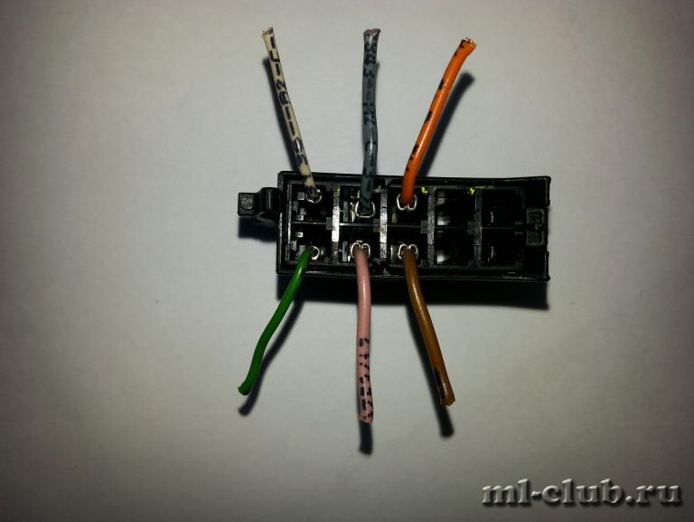

ну нету там коричневого, оранжевого и тем более красногоpost-3031-0-94572000-1448133897_thumb.jp
вот только эти
хотя коричневый и оранжевый есть
а вот + нету
Ну как нету? Оранжевый плюс, под ним кор минус, а под серым WakeUp!

И еще!Из твоего того же разъема белый (первый) в 18 пин С2 на команде, зеленый под ним (второй) в 17 пин С2 на команде. Это CAN шина!

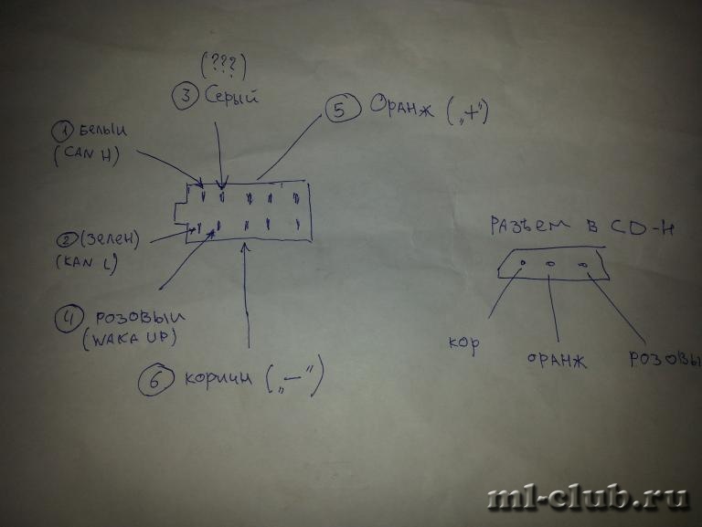

Завтра хорошо сфоткай разъем сзади,со стороны проводов. Я тебе нарисую какой куда. Хотя рисую я плохо, личность не творческая, блин.....  :D

а говоришь рисовать не умеешь)))))) спасибо)))
post-3031-0-49248000-1448187555_thumb.jppost-3031-0-47154400-1448187565_thumb.jpВадим наверно по другому...
Щас.....
проверяй))post-3031-0-77790500-1448188022_thumb.jp
Правильно !

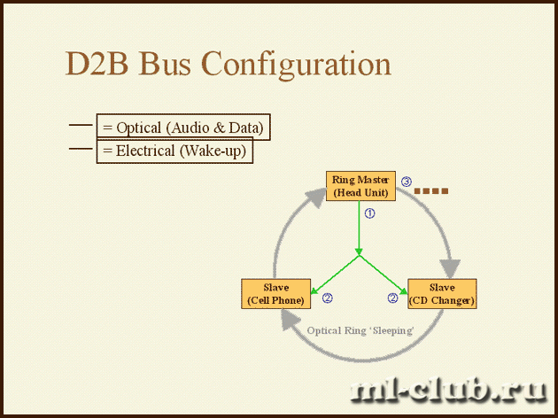

Про КАН шину 17-18 в С2 не забудь. И возможно еще опт. шину D2B кодировать нужно будет.

Нужно прописать его в шине D2B, заработает.
Попробовать можно, а там как пойдет
А еще проверь , что оптика замкнута в кольцо. И без прописки в оптической шине СД работать не будет.

По-любому тебе надо ехать на сканер, там посмотрят закольцована ли шина и пропишут в нее СД. И должно заработать.
