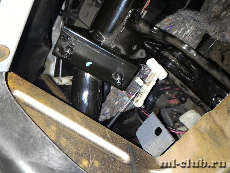

Значит есть таки штатный трос. Спасибо за инфу. Не пойму, почему раньше было не написать. И как тут сказали выше, я бы не нервничал  :lol: . Хотя нервов то и не было. Просто долго как то все раскачиваются на форуме Мерседеса. Видимо это ниже уровня Вашего полета. Есть готовое решение и совсем не колхозное. Без троса от ВАЗ.
ПРОДУБЛИРУЮ СВОЙ ВОПРОС В СОТЫЙ РАЗ!
Нужна картинка оригинального узла сопряжения рубашки троса с фиксатором на ответной части около заслонки хол/гор.
Моя конструкция работает без проблем (Могу выложить видео, скажите как).  Но хочется увидеть оригинал (на схеме хотя б! о фото и не мечтаю). Наконец то сошлись в том, что он имеет место быть.

Деталь на картинке 7 откуда взята?

@Mbelx, подскажите пожалуйста.
Деталь штатная, если вы про белый рычажек на корпусе печки. А на штифт этого рычажка накинут тот самый трос штатный, которых в этой машине два. Собственно с такой же машины на разборке и взят такой же самый.
  • Лайк 1
@Mbelx, я про штифт. Он был уже у вас или вы его доустановили?
  В 26.11.2015 в 22:37, Solomonicboy сказал:
Вы наверно не разбирали свою машину. Деталь штатная и стояла там всегда. Заводская задумка.

@Mbelx,разбирал много раз, но без снятия аирбега. Штифт не видно, только край тяги.

Сделал тоже самое на своей.
Видео работы прилагаю.
https://youtu.be/VPu6kHYblnk
@Nikivan, держи наглядное фото.
post-14144-0-98734500-1449079836_thumb.j

  В 02.12.2015 в 18:31, Nikivan сказал:
Интересно.Почему у кого то эта пипка есть,а у кого то нету?
Эта пипка думаю на любой разборке стоит по 3 копейки, потому как никому не была раньше нужна как и тросы, которые за бесплатно отдавали с корпусом печки или просто выкидывали. А теперь думаю благодаря нашей теме )) будут просить денег.
