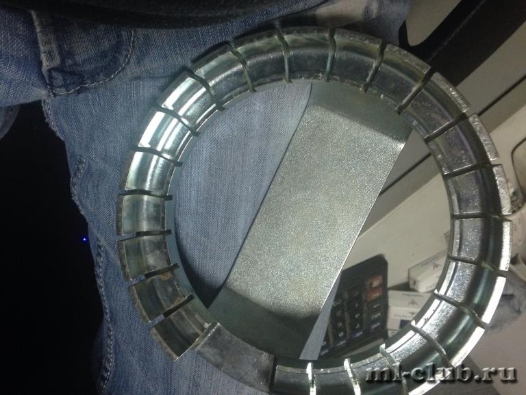

ключ для снятия крышки насоса в баке мл 164
подскажите у ково есть размеры ключа  спасибо
С большего он не нужен. Откручивается с помощником парой отверток и молотком. Нежно.

Таки да))) Не умеем делать плохо)))) Мерседес не для колхозников и требует определенного спец инструмента!!!! К нам много машин приезжает после такой замены насоса с недокрученнымы рымгайками с поломанными ребрами))))))
брусок и молоток наше все!)))) а если серьезно неужто там какой списфишский инструмент существует? и кстати не воняет ни разу)))
  В 18.11.2015 в 15:03, W164 сказал:
На любуйся
post-6680-0-33575600-1447859237_thumb.jp
post-6680-0-03153500-1447859272_thumb.jp
грамотный инструмент! но если один раз можно и подручными ср-ми)

Не забывай что там есть метки на сколько затянуть гайку. И подручными средствами не очень получится
в принципе да) а человеку видимо денег объявили космос, от того и интересуется. особо сложного там ничего нет
Ничего против тру инструмента не имею, вопрос цены, в данном случае человек точно его не будет покупать, ни в оригинале ни в JTC и т.д.
Все без проблем откручивается и закручивается без девайса. Помощник, подручный инструмент, никуда не спешить, перед установкой промазать силиконом посадочное (Silikot, Silikon Fet и т.д.)
Согласен , что это нужно делать специнструментом. Но делаю это деревяным бруском от стула (очень твердое дерево) и молотком. Аккуратно, неспеша, постукивая с разных сторон. Делал так много (очень) раз на разных авто. Проблем не было ни разу! А с дуру можно и ...   спецключ сломать. Т.е. если бы он у меня был, то я бы точно крутил бы им. А платить много денег сервисменам, только за то, что они все красиво и правильно сделают мне западло.....

@alex65000, вот ключ, сварить несложно. Диаметр и пропилы замеряй по своей крышке. А то нас "самоделкиных без трудовой культуры" тупорылых здесь загнобят скоро.... :D
post-1646-0-49005200-1447929066_thumb.jp

ребята доберусь до крышки сделаю ключ и выкину все размеры с фото
  В 19.11.2015 в 16:01, alex65000 сказал:
Вот это правильно!  А то........
