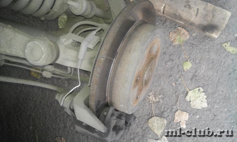

что за провод?
всем привет
при замене шин обнаружился обрыв провода на заднем колесе, это от датчика? так проблем нет.

датчик износа колодок
провод датчика износа колодок

Точно это уровень ОЖ, кстати и колодки рядом горят.
точно я фото позже прикрепил. да колодка видимо задних колес, а может передних. проверю на выходных. спасибо помогли.
@Dakekz, задние не могет быть, у тебя датчик отрезан........
а вот то что он не заизолирован и коротит на мссу, вполне может из-за этого лампа и горит
da ya tak i podumal tak kak na foto vidno chto kolodka esche v norme, a to chto provod korotit verno datchik morgaet pri ezde. Spasibo a to inogda elementarnye veschi ne zamechayu.
