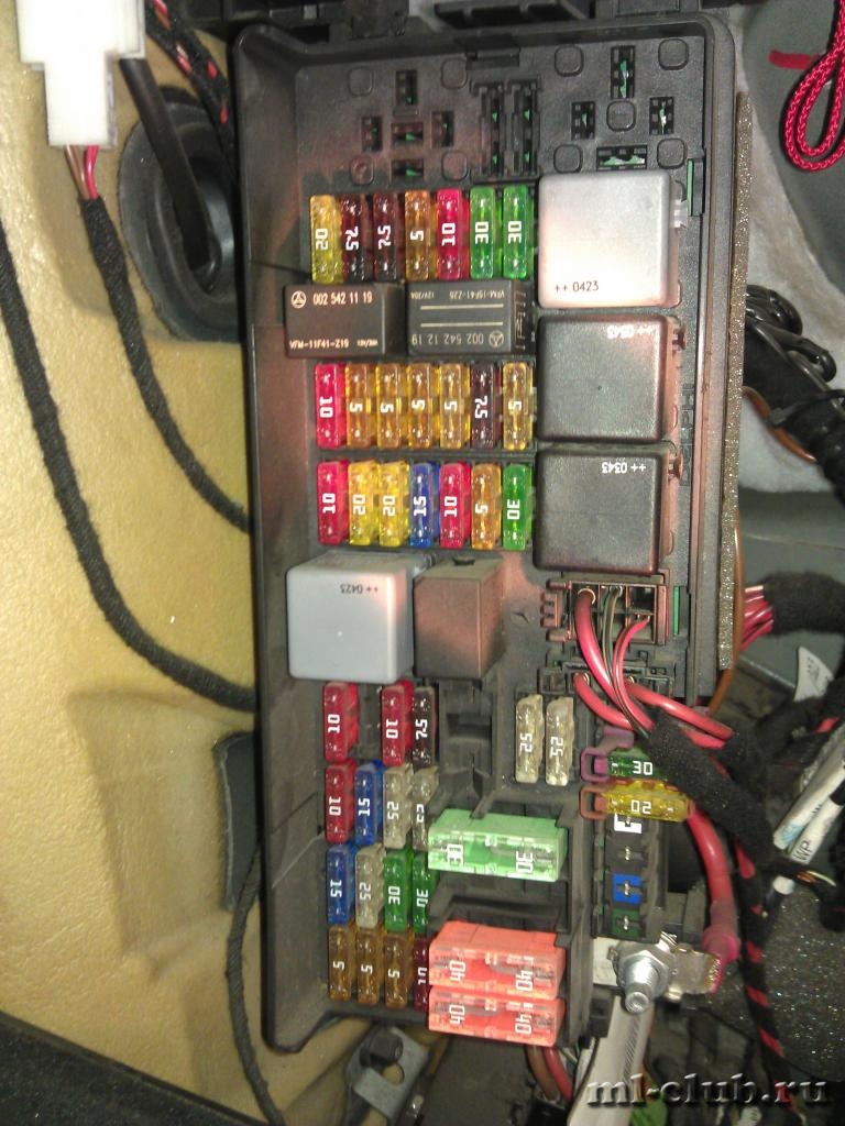

Подскажите пожалуйста где тут реле бензонасоса и предохранитель.

164 кузов? Год?
164, 2005
 http://www.pao-hku.ru/ Продажа от производителя песок, щебень, доставка.
Щас.....
Вот это

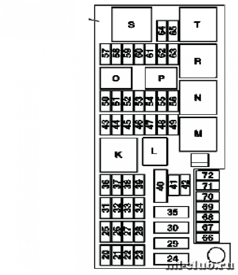

А предохранитель?
По предам 57,53, 30 в зависимости от комплектации. Какой-то из них , он на блоке подписаны.
post-1646-0-28800500-1448117907_thumb.pn
Но у тебя еще и сигналка нештатная может отключать бензонасос.
Так и грешим на реле сигналки. По всем предохранителям и реле есть такие схемы с расшифровкой???

Прога MitchellOnDemand , а вот скрин откуда я про преды тебе смотрел. И что там можно увидеть?

     Сегодня решили посмотреть релюшки сигналки, они оказались исправны. Сняли временный провод с фишки бензанососа, спаяли родной. И, о чуду напряжение появилось. Начали смотреть сам блок предохранителей.
     Греется + силовой провод в колодки соединения бензонасоса с блоком предохранителей. Сделали премычку от предохранителя (№1) с + силовым проводом бензонасоса минуя само соединение колодки с блоком. После чего он перестал греться. Пришли  к выводу что дурит сама электро плата блока предохранителей или бензонасос напрягает провод питания из-за засореного фильтра.
    После этого начили осмотр всех проводов и наткнулись еще на один горячий провод (№2), даже колодка немного сплавилась. Зачистили контакты, вроде перестал греться.
     Ну вот, как то так.
     Мужики может у кого есть подробная эллектросхема заднего блока предохранителей или посоветуйте где ее моджо скачать???
