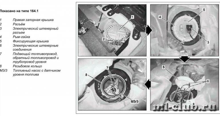

вроде жужжит или действительно жужжит? сидуху заднюю снимайте, справа под сидухой лючок и слушайте.....
бывает помогает запустить насос просто сверху по крышке йЁбнуть

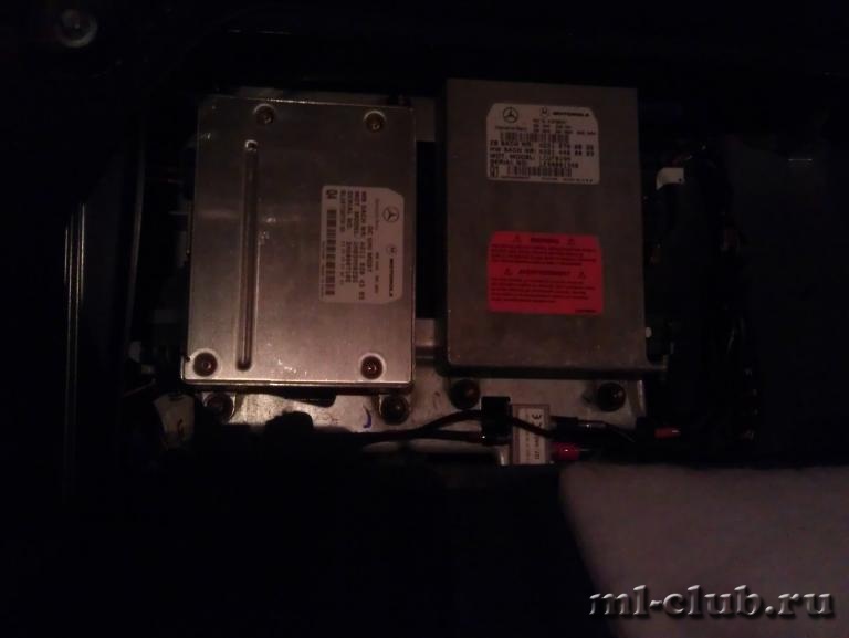

Сходил послушал, такое мнение что тишина, жужание под капотом только слышло. Если я правильно понял для того чтоб нанести удар по крышки необходимо сначало демантировать данные эллектрические блоки???
Удары сюда наносить)))

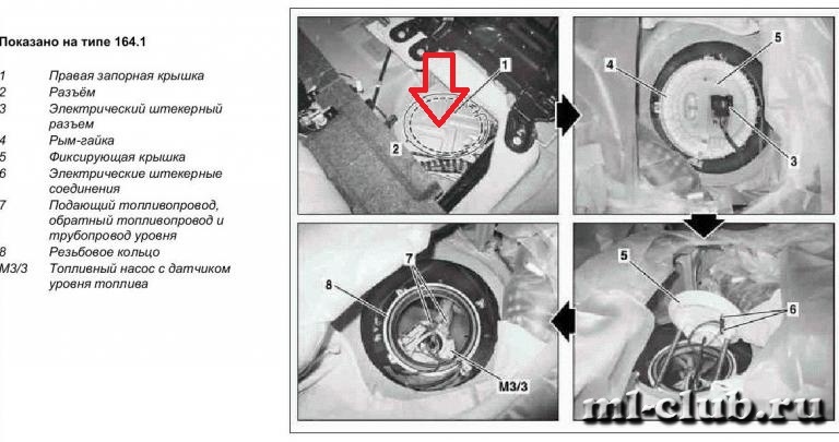

Бензонасос под задним правым))))
На чем держиться данная запорная крышка, типо мастики что ли???
 http://www.pao-hku.ru/ Продажа от производителя песок, щебень, доставка.
Ге рметик.Феном греешь и отходит

Под капотам проверь топлива брызгает? если нет то с задней стороны откинь сидушку, открой люк он на герметике очень крепко сидит нагрей феном как выше описали, сними разъем и проверь питание два толстых провода, лампочку или тестер подключи, включи зажигание или покрути стартер,  если питание есть насосу Хана.

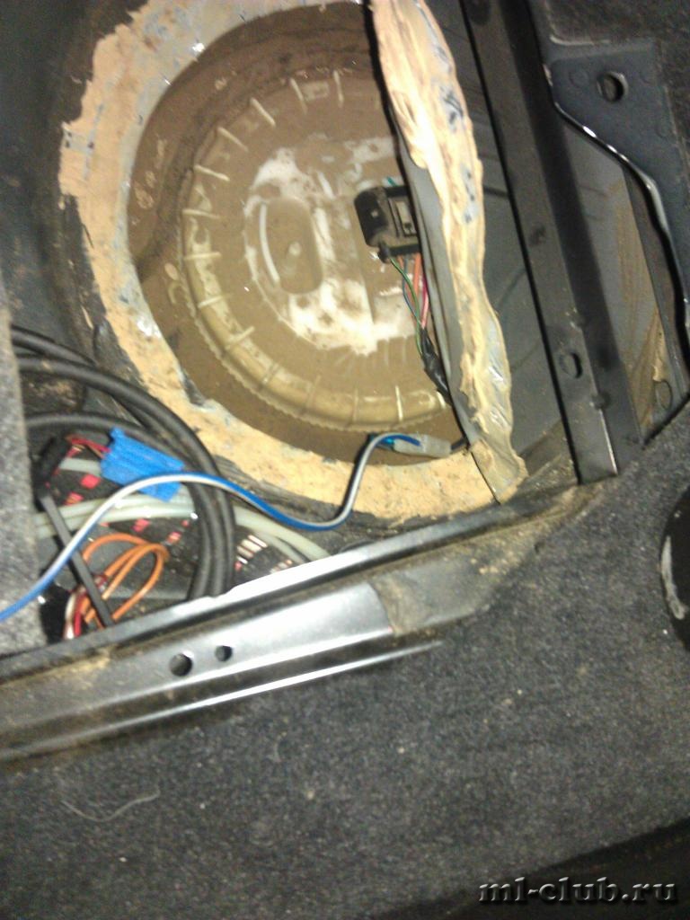

Насчет w164. Сегодня расковырял по зверски крышку, так как погреть нет возможности (немец бы увидел, повесился). Эллектрик прозвонил, реле рабочие его слышно, предохранитель целый. Напряжение на фишку приходит, но очень слабое. Он здела заключение: 1. Возможно реле сигнализации дурит, 2. У меня стоит секретка возможно она блокирует нормальную подачу тока, 3. Либо так должно быть, но тогда писец бензонасосу (авто прошло 146000 бензиновый фильтр не меняли). Завтра будем + кидать напрямую миную все различные блокировки, проверять живой ли бензонасос.
Подскажите напряжение на него должно 12В приходить или нет. При прозвоне фишки диод еле горит, на предохранители ярко светит.

Разрезали + на клеме бензонасоса и запитали его из багажника, насос заработал, машинка ожила.
