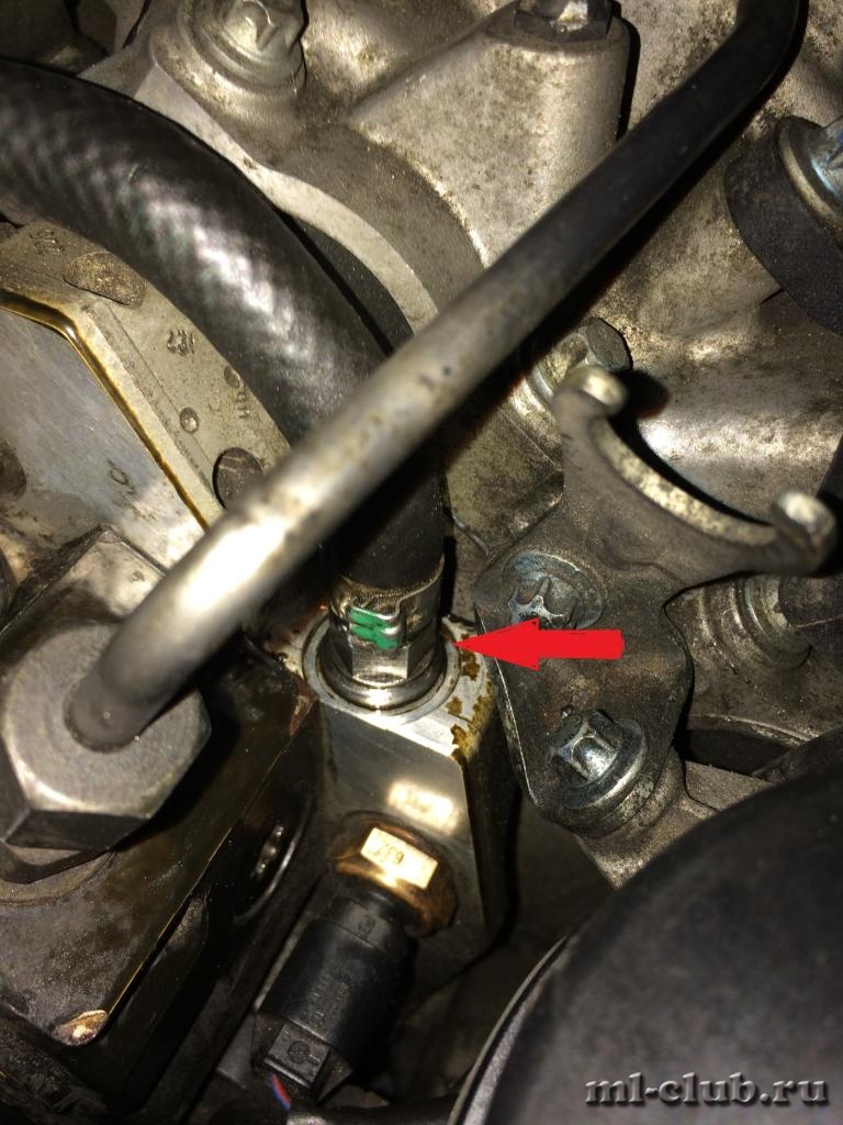

W164, 642.940
Подскажите, мож кто сталкивался, солярка стала сопливить(место на фото) как влез в топливную, а именно меняли медное колечко форсунки и топливный фильтр.
Еще такой момент, воздух нужно откачивать из системы, или он сам выйдет через обратку в бак ???
я так понимаю, этот шланг на фото,вход в ТНВД ???
И еще топливный насос низкого давления находится в баке?

если у тебя 642 мотор, то там насос стоит электрический в баке, он солярку подкачивает, и клапана нет. Топливные шланги проверь у фильтра, они от старости рассыхаются, там подсасывать может воздух и завоздушиваться слегка за ночь. А вообще, может еще какая форсунка мозг трахает. Как вычислили ту единственную?
Я на ДРАЙВЕ
Насос в баке, прокачивать не надо,  с хомутами работать специнструментом...
Шланги у фильтра заменил?

Не, шланги старые, хомуты на фильтре обычные, и от туда не течет.
Мож какое избыточное давление?? Или просто шланги с хомутами поменять, просто странно, там ничего не трогал и начало течь.

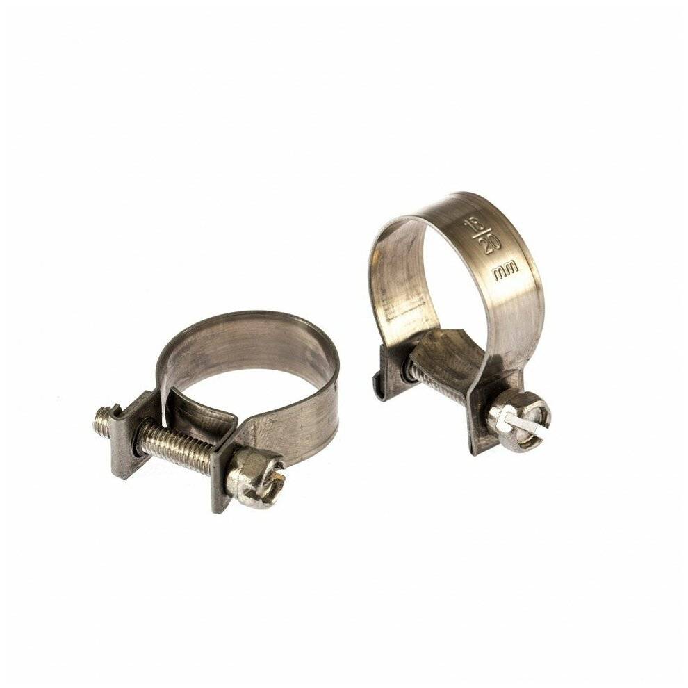

Я воттакип использую после вскрытия штатных
Червячные не обжимают хорошо и плотно , а шланги убивают на раз мелкие
  • Лайк 1
  В 23.02.2023 в 19:59, БулВиталий сказал:
вот как раз отличная замена ..причем вечные
