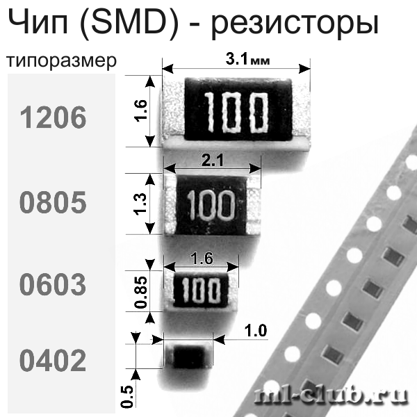

Есть такие замечательные сопртивления тип 1206, купи их номиналом 100 ом и приклей к каждой форсунке снизу. Подключи их к обогреву зеркал и забудешь о этой проблеме.

Если распылители уже замерзли, то не поможет. А резисторы отогреют.

Я не помню какие по типу я испытывал, но у меня получился оптимальный номинал 240Ом. Т.е. на 200Ом, которые были на испытании мне показалось слишком сильно греют. При комнатной температуре что-то около 60град получалось для постоянной экспозиции. Будет испаряться спирт из омывайки.
Сопротивление приклеивал прямо на форсунку в центральный желобок.
кажется я использовал корпус, который 7мм длиной и 4мм шириной, или около того (линейкой сейчас мерял)
