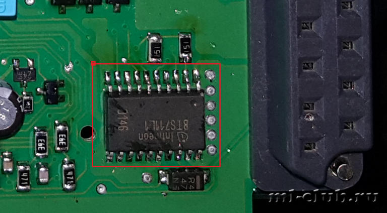

  В 17.11.2015 в 19:53, vadnik140 сказал:
Судя по тому, что я разглядел на плате 27 приходит на вот этот диод. Может он и глючит, а может что-то еще.
Роман, заводи машину и как говорил Вадим, щупай плату,  вернее элементы на плате, особенно вот этот диод, что горячее?

И все таки лучше бы провод 86 прямо на плате ААМ припаять, а вдруг там все же непропай?  Можешь мне фотки платы на почту в хорошем качестве скинуть, а то не охота свой ААМ снимать.

Фото скинул, посмотри качество норм?
Да , правильно. Качество отличное! Давай еще заднюю сторону платы.
  В 18.11.2015 в 09:43, vadnik140 сказал:
Готово
Смотрю плату, соединяй 86 на розовый C/D и проверь, глохнет или нет.

Ну вот он переключатель http://www.codecard.lt/electronics/ic/bts711l1-automotive-switch-so20/prod_239.html
На него и приходит 27 и 86 от реле.

Вот он четырехканальный переключатель нагрузок со всякими там защитами от КЗ, темп, обр. тока и.т.д  bts711L1
Через него идет включение реле на 86. Возможно он виновник, а возможно проц. который им командует. А может недопаяли.
