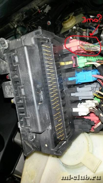

Вадим, а вот это как мне найти "розовый пин 6 разъема C/D под платой предов"? Не совсем понял, Все ноги релюхи удлиню, вставлю все провода в штаные разъемы, кроме 86 его куда вставить не пойму, это судя по картинке https://f-a.d-cd.net/eb660c2s-960.jpgна какой то из этих штырьков? так я понял? ?

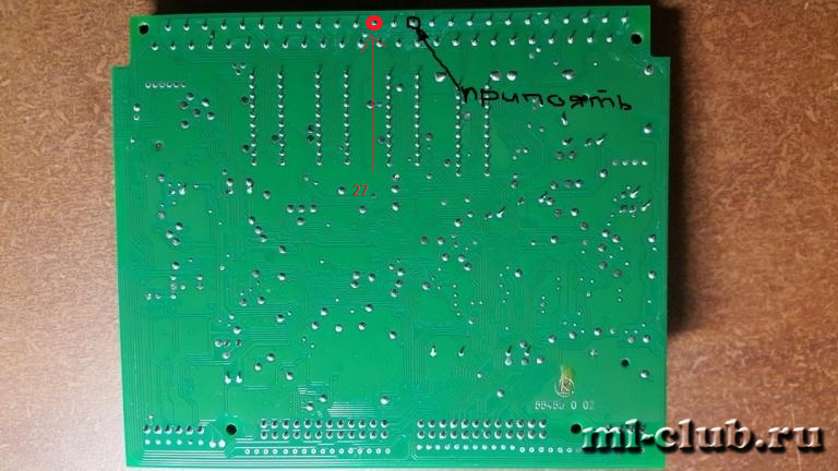

Чтобы проверить ААМ, то 86 припаять на плату, на маму № 27.  А чтобы доехать до города, то снизу платы предов (не ААМ) есть разъем C/D они промаркированы. В нем 6 вывод розовый. Тогда К12 будет управлять замок, а не ААМ.
Или вставить провод с ноги 86 на реле сюда ?

Да , на вывод 27 Желтые штыри. Но потом ААМ конечно назад одеть.  Это чтоб проверить.
Или сюда, за розовыми разъемами должен быть C/D. https://a-a.d-cd.net/aa860c2s-960.jpg
Это чтоб доехать.
Это чтоб доехать.

Судя по картинке отсчитать по верхним штырям до 27 в такой прогрессии 1.3.5.7.9.11.13.15.......
Да правильно, но я бы на самой плате ААМ припаялся бы к 27. Ну и если опять глохнет, то 86 на розовый и на диагностику доедешь. Оранжевый завтра проверь. Ну и контактная группа под вопросом.

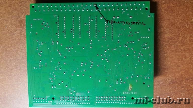

Вот сюда, правильно понимаю?

Про фотку если это 27 то правильно.

Ну судя по твоему чертежу http://ml-club.ru/forum/topic/42806-sos-glokhnet-na-khodu-i-gasnet-priborka/page-10то верхние не четные, а нижние четные, вот и посчитал по верху 27  штырь

Ты не стой стороны посчитал, первый справа!
@dima61477, а причем здесь приборка?
На рисунке вверху ответная часть блока предов, а ниже разъем самого ААМ. 1 слева, а если плату перевернуть то справа.

Ты не стой стороны посчитал, первый справа!@dima61477, а причем здесь приборка?На рисунке вверху ответная часть блока предов, а ниже разъем самого ААМ. 1 слева, а если плату перевернуть то справа.
Блин; точно ты прав. Все равно не мне поять, но хоть разобрался что ты имел ввиду)))
post-1646-0-78653100-1447789399_thumb.pn
Получается вот он.

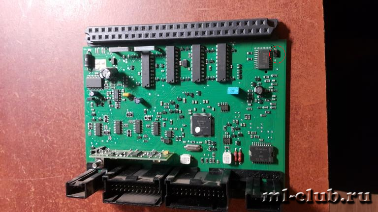

Судя по тому, что я разглядел на плате 27 приходит на вот этот диод. Может он и глючит, а может что-то еще.
post-1646-0-59035500-1447789995_thumb.pn
