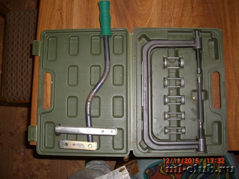

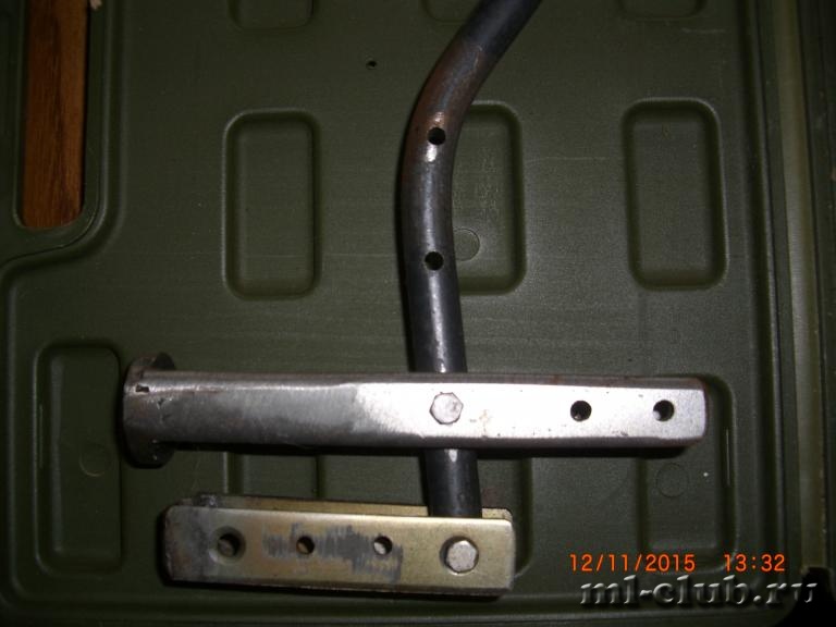

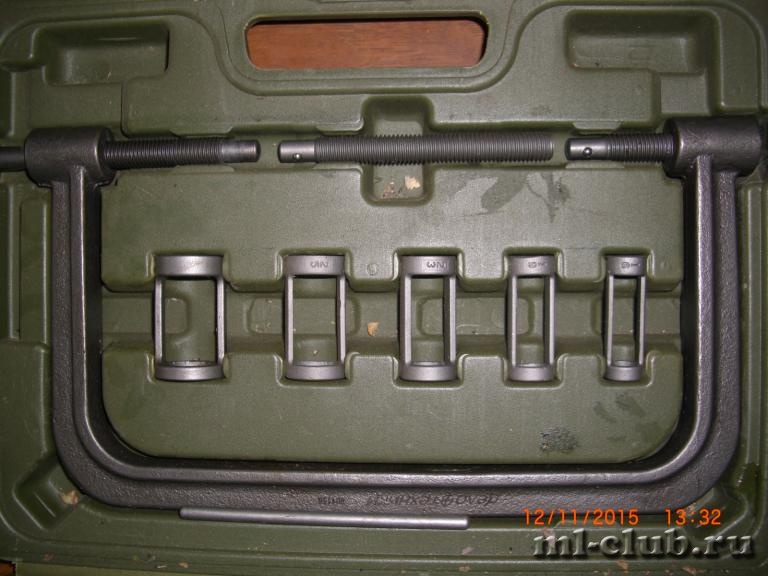

Вот рассухариватели:
post-5118-0-04282700-1447324403_thumb.jppost-5118-0-66566000-1447324417_thumb.jppost-5118-0-65308800-1447324432_thumb.jppost-5118-0-30949400-1447324447_thumb.jp
Ян, уже спасибо, можешь сказать какие расстояния между отверстиями на ВАЗовском рассухариватели на самой кочерге и на штоке с кругляком-давилкой под тарелку?
Это просто ручка от ВАЗовского рассухаривателя... все остальное... самодельные детали, включая и саму тарелку (точил на станке)
расстояние между отверстиями... "на глаз"..... 2,5-3.5 см

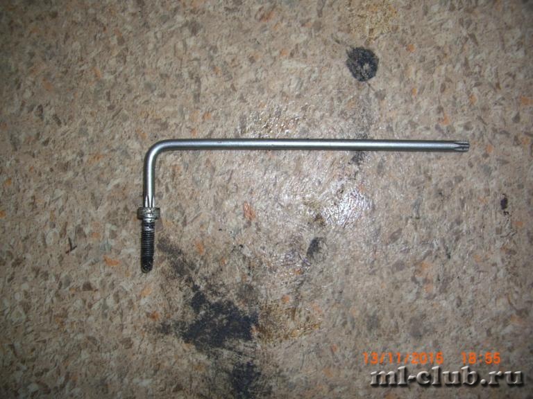

Торкс 25 для окручивания алюминиевых болтиков малых крышек ГБЦ
post-5118-0-39261100-1447430570_thumb.jp

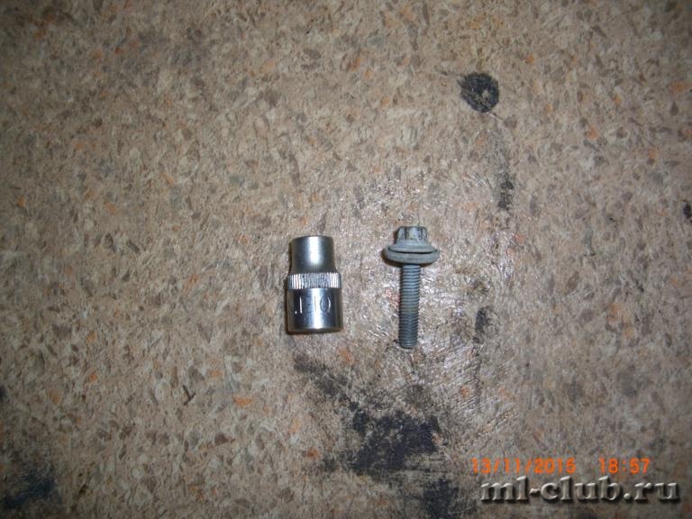

Е10 для откручивания крышек ГБЦ
post-5118-0-47202700-1447430600_thumb.jp

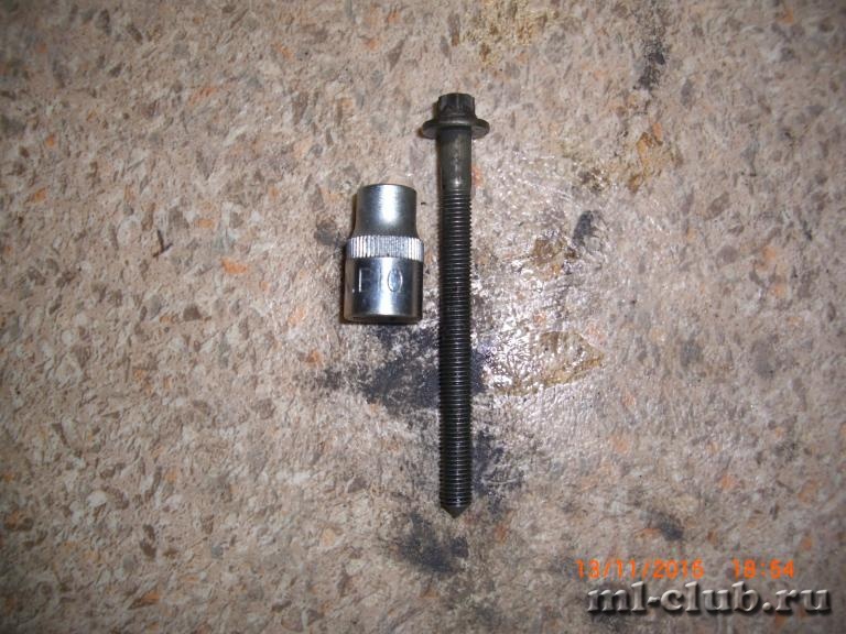

Торкс 55 (с головкой) для откручивания болтов крепления ГБЦ к блоку
ОСОБО ПОДЧЕРКИВАЮ!!! Все головки болтов под Т55 перед выкручиванием должны быть тщательнейшим образом отмыты от грязи и продуты сжатым воздухом!
post-5118-0-83847400-1447430539_thumb.jp

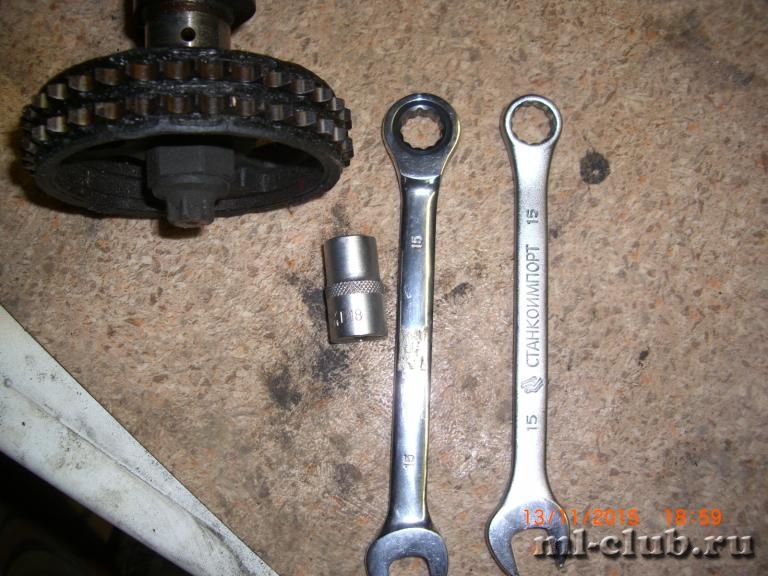

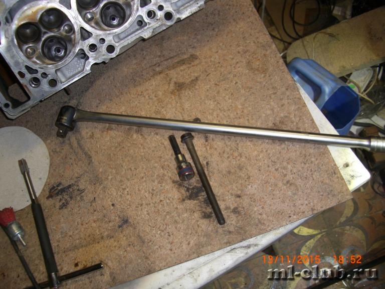

Е 18+ключи на 15+труба не менее 0,5м для откручивания звезд распредвалов
post-5118-0-90924500-1447430615_thumb.jppost-5118-0-36949800-1447430524_thumb.jp
Ян а зачем для звёзд ключ на 15?, я снимал звезду распредвала: ключ 27+головка Е18
@somig, ....ЭЭЭЭЭ... Когда работаешь с левой головой (по ходу движения)... ты меня еще не раз вспомнишь! Масляный фильтр мешает работать с болтом распредвала
@БИБИЯН, всё понял. Спасибо!!!
