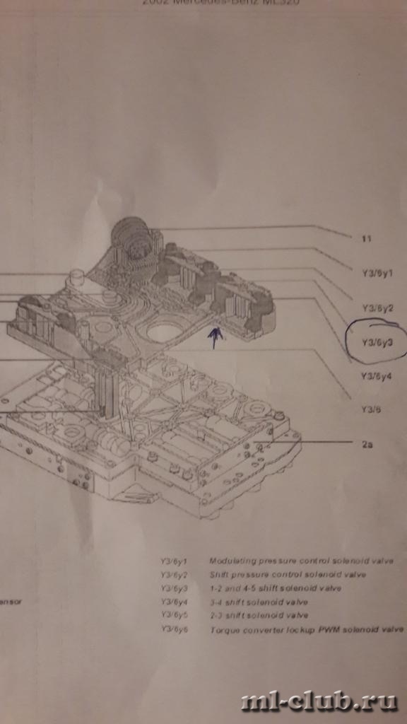

недавно менял плату ml 320 2001   (оригинал новую )   поездил 2 недели .  Коробка встала в авариный режим  , в диагностике сказали менять соленоид . соленоиды же не портятся ...  когда ездию в D  крехтит что то  в коробке, чуть сдвину рычаг на сантиметр крехтеть перестает .  Помогите пожалуиста . и сколько стоит этот солиноид ?

тыщи 4 стоит а что происходит у вас с акпп ? пинок с 1-2 и 2-1???
может втулка тяги кулисы развалиться
Сначала проверь тягу от селектора до АКПП. Втулки и правильность ее регулировки. Ее часто гнут.
