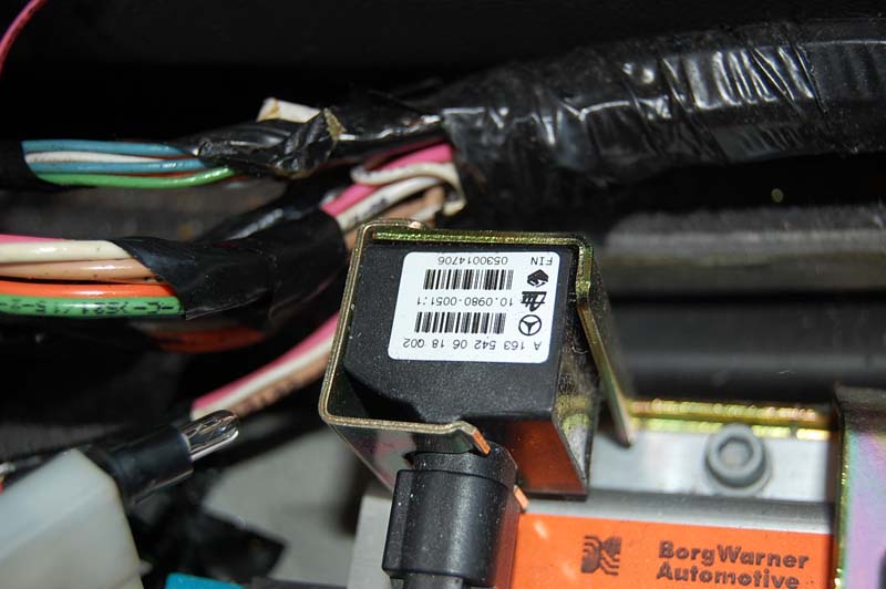

у меня еще нет связи с  с датчиком поперечного ускорения, скорость вращения ESP , из за этого может ошибка быть по блоку АБС, как устроена электрическая цепь ??? Что после чего идет в работу
По моему вину выдает три номера
какой номер тот самый датчик))??
этот что за датчик, уже мозг взрывается, ) отсекая возможные варианты
Да

по вину один номер A0025427218 и его замена на A0035422318
A1635420618 это уже другой датчик
7218 и 2318 датчики скорости, 0618 поперечного ускорения
