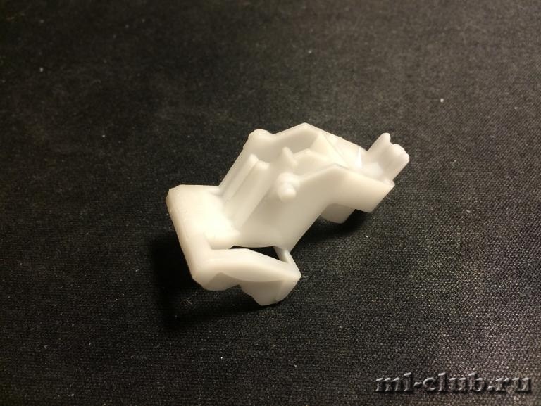

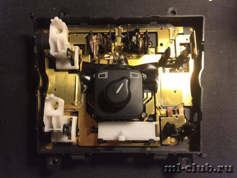

Илья, блок очень просто достается и разбирается. Вот видео - http://ml-club.ru/forum/topic/29681-sniatie-bloka-upravleniia-steklopodyomnikami/только я сначала снимал рамку селектора акпп, и защелки у меня по бокам держали панель, там нужно аккуратно поддеть чем-нибудь плоским. Сам блок крепится к панели снизу на четырех винтах (звездочках), он легко снимается. Для того чтоб его разобрать нужно сначала снять верхние части кнопок, аккуратно их отжать, центральный джойстик управления зеркалами трогать не нужно. Потом блок просто разбирается, он на защелках. Кнопочки меняются, как правило проблема во внутренней части кнопки (белая пластмаска "качелька"), нужно только найти донора, например нерабочий блок с которого можно снять кнопочки. Сам сейчас занят этим вопросом.
post-17124-0-41917800-1449875869_thumb.j
post-17124-0-55965200-1449875872_thumb.j
