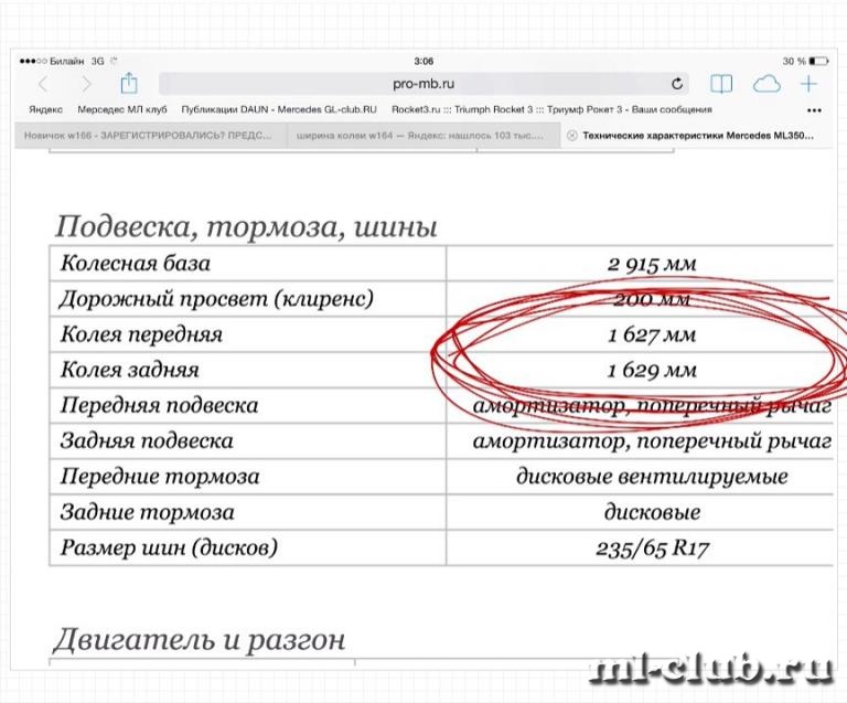

Да увидит смотрящий:
ПРО 163!!!:
post-2700-0-83219600-1446596425_thumb.jp

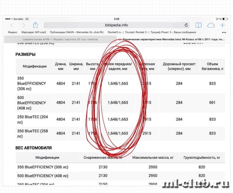

ПРО 166!!!:
post-2700-0-78547300-1446596549_thumb.jp

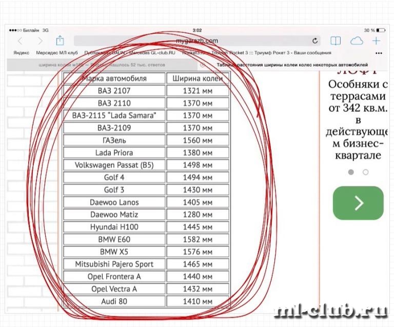

ПРО ОСТАЛЬНЫЕ САРАИ))):
post-2700-0-22107600-1446596594_thumb.jp
Хватит заниматься самоутешением и дрочерством!!!
У всех, и у меня, в том числе, после мойки "лошадок" 40-50 добавляется)))), но если колёсная база наших машин шире, чем среднестатистический размер у машин накатывающих эту самую колею, то хоть ты обдрочись, будет кидать в колее!!!
