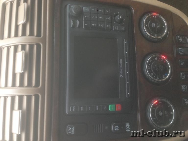

Фото в студию!

Сейчас фото сделаю
Фото

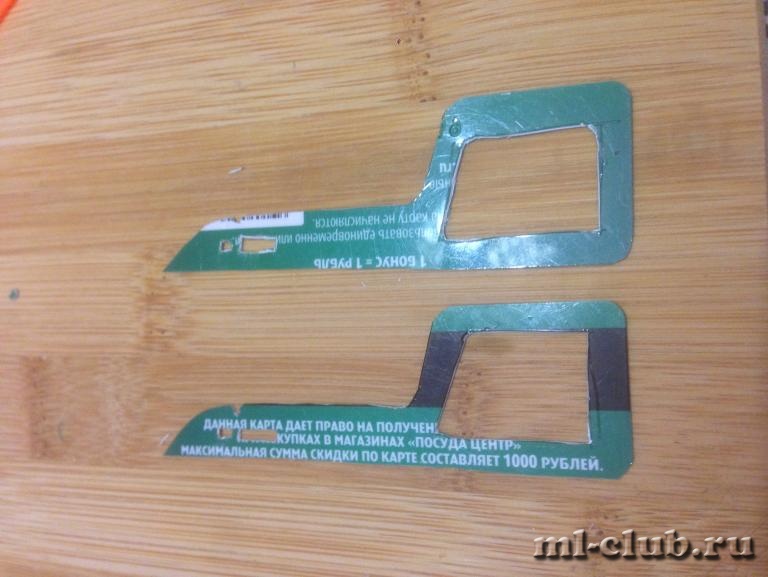

Эту бандуру без спец съёмников вытащить никак??? Может ножичком узким в щели внизу пошевелить??? Или не пытаться даже??

  В 03.11.2015 в 10:07, 2266 сказал:
Фото
что то не видать, что у тебя ручка магнитолы подсвечивается
Горит кнопка включения. Хорошо видно когда темно. Так же горит кнопка вынуть кассету под дисплеем ( когда он открыт)
Но другие кнопки на ней не горят
Можно ножичками.... Я кредиткой вынимал...на форуме где то и рисовали и размеры давали....
О! Кредитками круто! Я не догадался))) спасибо всем откликнувшимся !
Отпишусь как чего)))

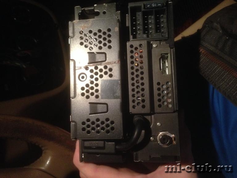

Вот! Сделал съёмники из кредитки. Все отлично подошло. Вынул магнитолу без проблем. Пред на месте. 15А целый. Экран черный.....

Желтыми стрелками показано куда были подключены фишки с проводами. А что в красном круге? На фишку не похоже...

@2266, в красном круге оптоволоконный кабель вставляется
Ого!!! А где он..... У меня....
